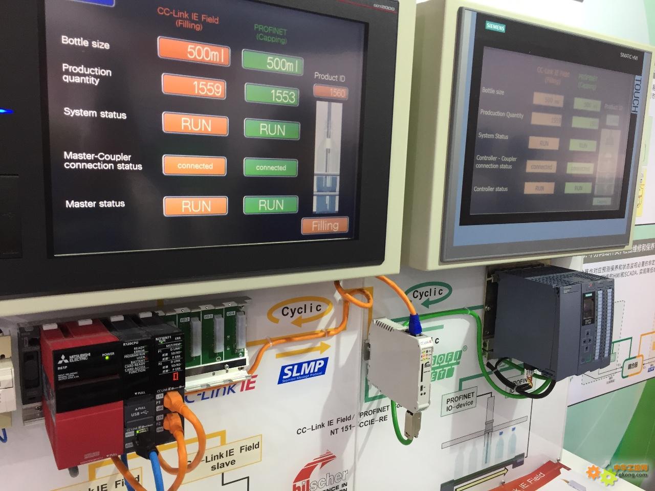

工博会所见,三菱与西门子通信,无障碍了!
在CC-Link展台上拍到的

西门子也支持CCLINK 了?

这个以前就是加一个第三方的总线转换器(Anybus)早就实现了通讯,不过这个不知道编程通讯怎样

这是PI和CC-Link合作的成果,通过赫优讯的耦合器实现兼容

三菱Q系类的PLC吗, 没见过这样的CPU和电源模块

IQ-R系列,比Q还高档。

西门子耦合器通信,要求2侧配置一样才可以通信,这个三菱应该怎么配置耦合器参数???

问了一下这个耦合器的官方赫优讯的人员,给我了两个文档,请看:
