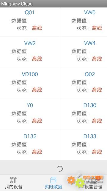

客户有200余台设备,正常24小时连续运行,想联网查看每一台机器的运行状态及产量(就是通过办公室电脑或手机查看200余台机器的运行状况),目前PLC采用汇川H2U系列的,支持以太网通讯卡扩展。采用什么通讯架构比较合适?

远程模块连接plc,远程模块再通过网线或者wifi,4G之类的上网。手机安装app,电脑也有对应的软件。就实现你的要求了

类似这样的显示

谢谢,有什么支持200多的远程模块

200多台用一个模块,估计是不行的。速度是问题。一个模块连接20 30个还有可能。具体需要落实下

是的,按班组分组吧
