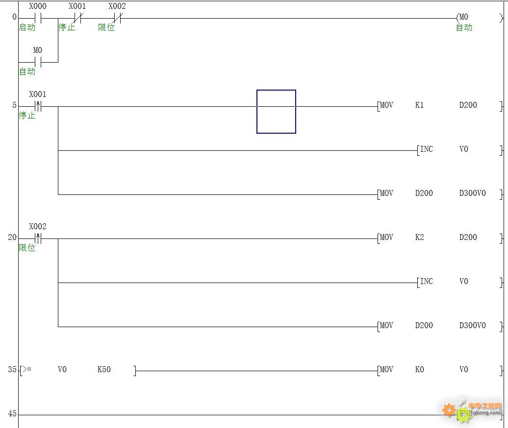

各位大神,在维修设备时最头痛的就是无故停机,又没有报警,又不定时!停机了以后又能正常开机,说不定一天没事,又有可能明天又停了!
我厂大部分都是三菱fx2n,我想三菱plc能不能做一个故障记录表,就是设备开启以后接通一个寄存器,然后记录输入输出,等设备停机了以后保存当前值,便于维修!
不知道能否实现这个呢,或者有没有更好的建议!

不知你有没有配触摸屏,我就做过这样的停机记录,所有跟停机有关的信号每操作过一次的都保存下来,然后就可以在触摸屏里查看了。如果没有触摸屏用PLC寄存器做应该也可以,不同类型的定义不同的数字代码,比如1表示是按下停机按钮(假设X1),那么只要X1有接通或者断开就把1传送到某个寄存器,寄存器要配合变址寄存器一起使用。

图中这样就相当于可以记录50条数据,最新的数据在V0的值对应的寄存器里面(直接看D200也可以),比如V0是20,那么就看D320里面的值,如果D320是1就是停止按钮问题,如果是2就是限位开关问题。

这样做最大的瑕疵就是不能判断记录是什么时间产生的。无故停机后可以查询到最近的一次记录,但是这条记录是不是引起本次停机的“元凶”恐怕还需要分析判断。
