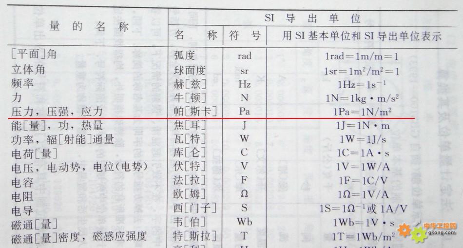

其实楼主把问题复杂化了!
Pa是压力、压强、应力的一个国际单位制的导出单位,并非单单指压强。
而kPa、MPa则是Pa这个基本单位的千进(倍数)单位值单位,都属于国际单位制单位。
它们与是否正压还是负压没有直接的关系,在没有特别标注下,不论是MPa、kPa还是Pa,都无法知道它们是正压还是负压。
也就是说,不论是MPa、kPa还是Pa,都可以表示正压或者负压,它们仅仅是一个单位制罢了。
至于压力、压强、应力还有其他的非国际单位制单位表述,那是属于各个国家或者不同定义下的单位制值。
就像血压计,既可以用kPa单位来表示,也可以用mmHg单位标示,前者是国际单位制,后者是传统的非国际单位制。
所以,楼主认为真空不会用(甚至认为不存在)MPa、kPa这个单位制来表示是................。

你确定看完我说的了?我从未说过从压力单位可以看出正负压好吗?用Mpa显示真空值也没有错,只是这不像别人问你头发直径是多少,一般人回答用mm,你非要用km吗?没有对错,只有合不合理,不合理的东西必将被淘汰,存在不一定合理!
