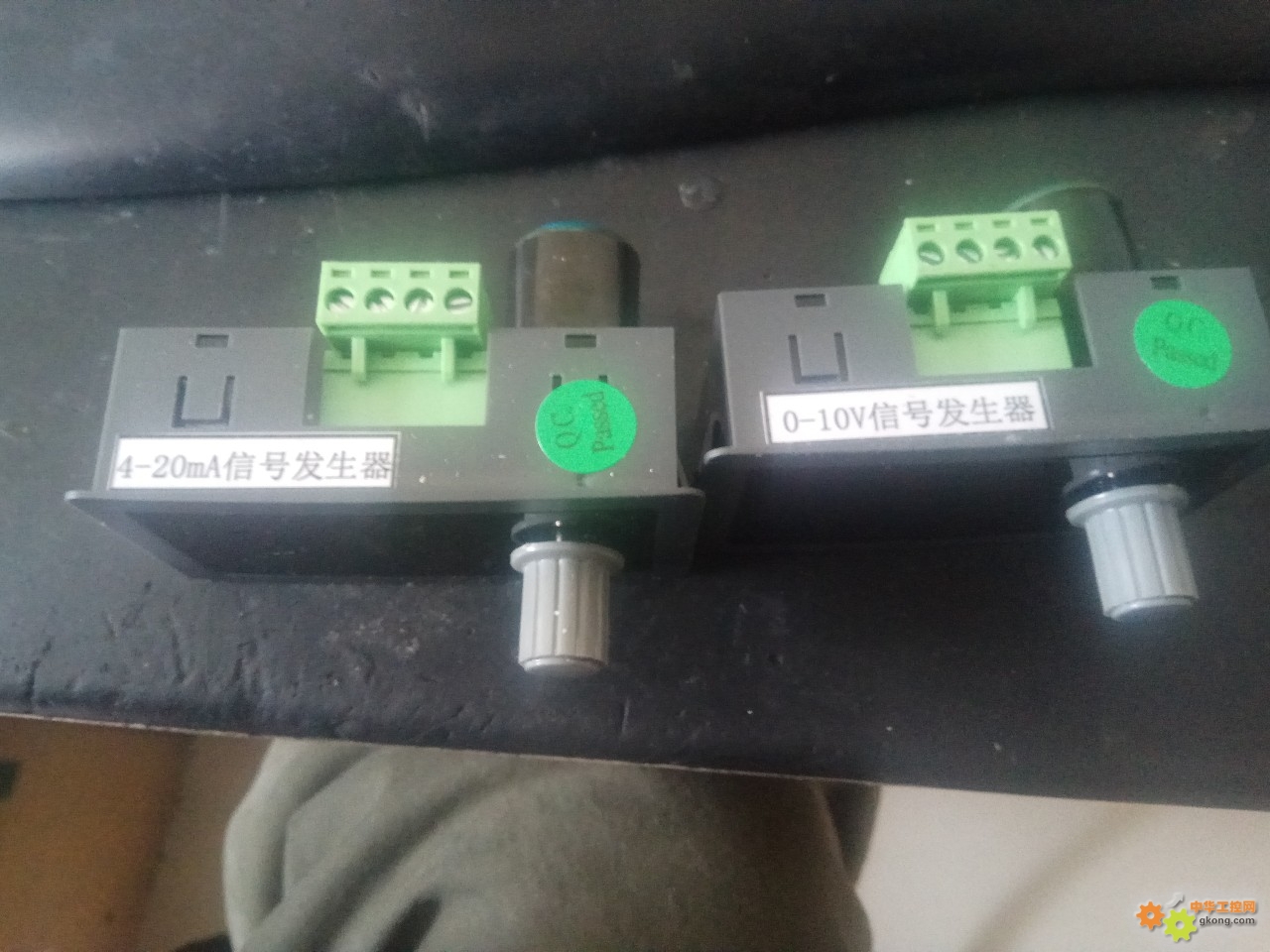

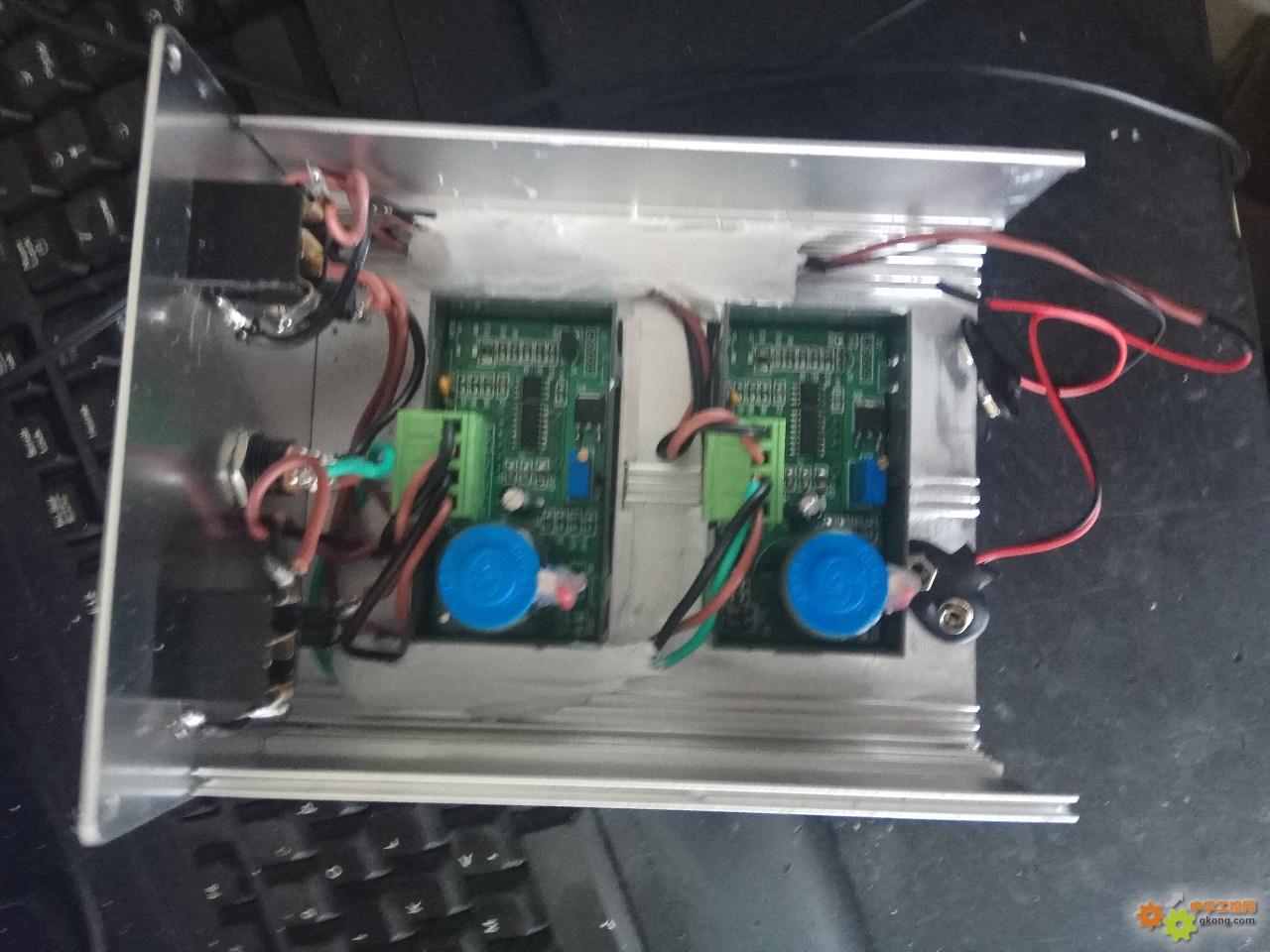

这是买现成的数显成品,商家制作好的。

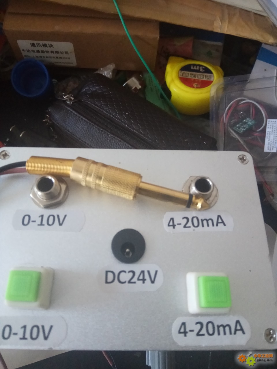

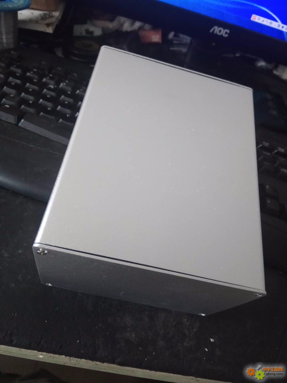

我选的机壳。

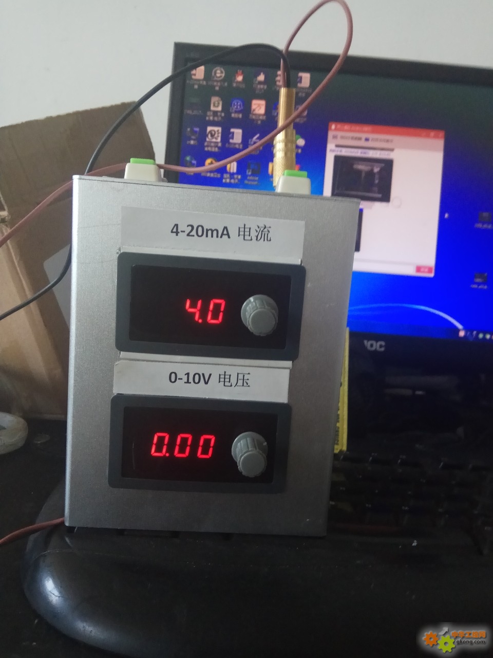

我制作的情形
外观
所有配件都算上也不过150无左右。可是我不太会用,我做完后,0-10V还可以。这个是用专用芯片IXR110制作的,应该很不错。
但是我实测的时候,用数字表和仪器直接对测参数很准,用4-20mA直接起动变频器时,显示的结果如下 :
一、仪器4 mA时,万用表实测结果是4.05mA,变频器显示9.97HZ
二、仪器12mA时,万用表实测结果是12.7mA,变频器显示29.9HZ
三、仪器20mA时,万用表实测结果是20.01mA,变频器显示50HZ。看来就50HZ的时候对应上了。
为什么4 mA时变频器不为0HZ呢?而12HZ时不为25HZ呢?看来我知识还是浅薄,不能说仪器不准,因为和我做的咸工的电路测试结果是一样的。那么变频器还要设置什么呢?向大家学习一下。

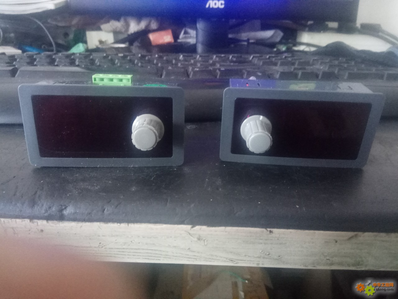

这是仪器顶部图

检查下给定信号范围,频率偏置的设置。是什么型号的变频器?

你变频器设置的信号是0-20ma.每ma对应2.5HZ,那么4ma=10HZ,现在显示9.97,近似于10HZ。

2楼应该是正解表情

为了提升动手能力,我也是充电电池。但我对变频器这个方面理解太少了。现在我终于明白了,这个是商家精心制作的很好的,表头一体化。

谢谢您,我会用了。改了下最小输入电流为4 就行了,变频器是0-20mA控制。我就说嘛,常来论坛学习就长知识。这是我以前从来没接触过的事情。我对现场调试欠缺。
