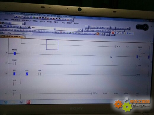

三菱plc用编码器与步进电机的来控制尺寸点样编程好呢,用什么指令,用PLCFX1N来推动步进电机

控制步进需要发出脉冲,有这功能的主要是两类指令:定位指令、脉冲指令。

程序中没有定位的指令?
FX1N需要晶体管输出的型号;

用plsy 指令,或者dvi指令,有一些表格指令fx1n
不支持,必须滴FX3U

我想编码器来计算尺寸来控制脉冲数值

那就高速计数,运算处理

就是高速计数器点样控制步进电机的停止

使乜用编码器咂,步进电鸡一个脉冲转一个角度,你想距行几远计好数,发几个脉冲未得罗

还是伺服好玩点。
转一圈输出多少脉冲,一圈反馈又是多少脉冲。
