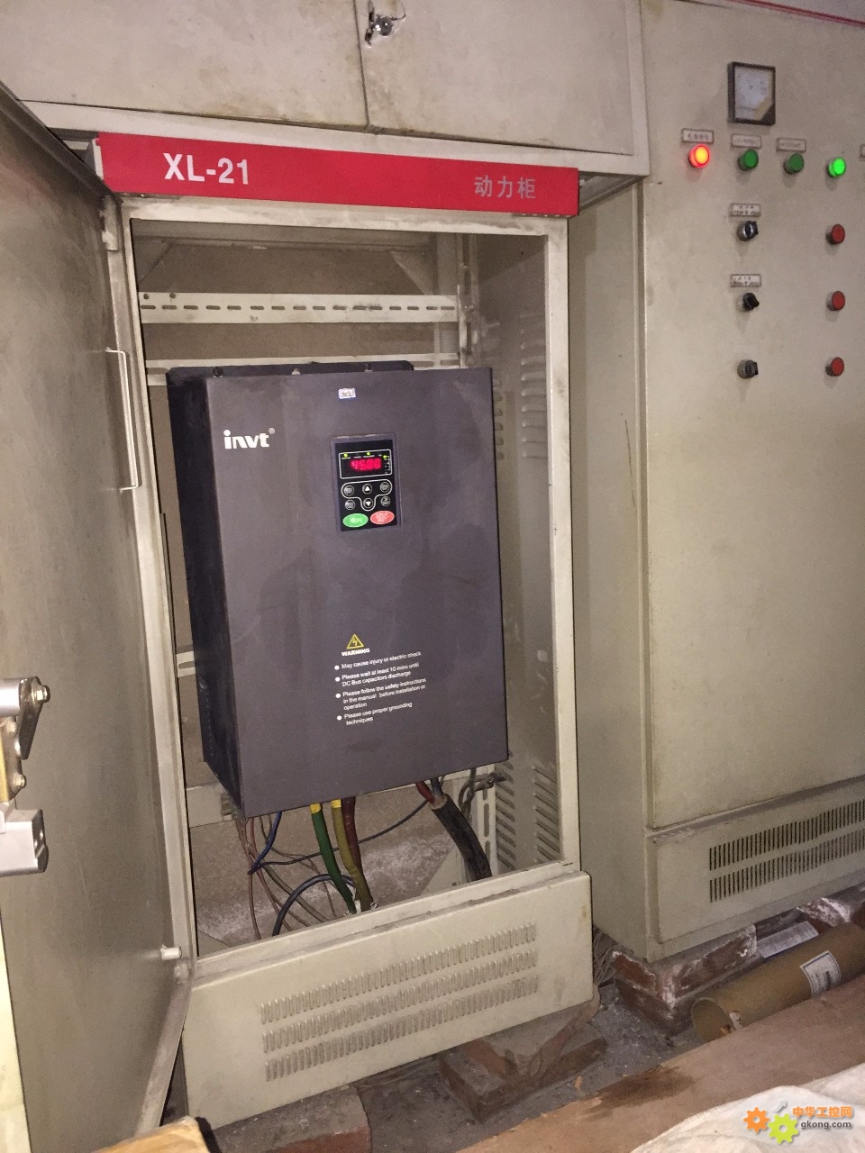

前段时间早晨六点左右我还在梦游时,接到朋友电话,说当地一家洗浴中心,深井水泵变频器发生故障,需要到现场维修

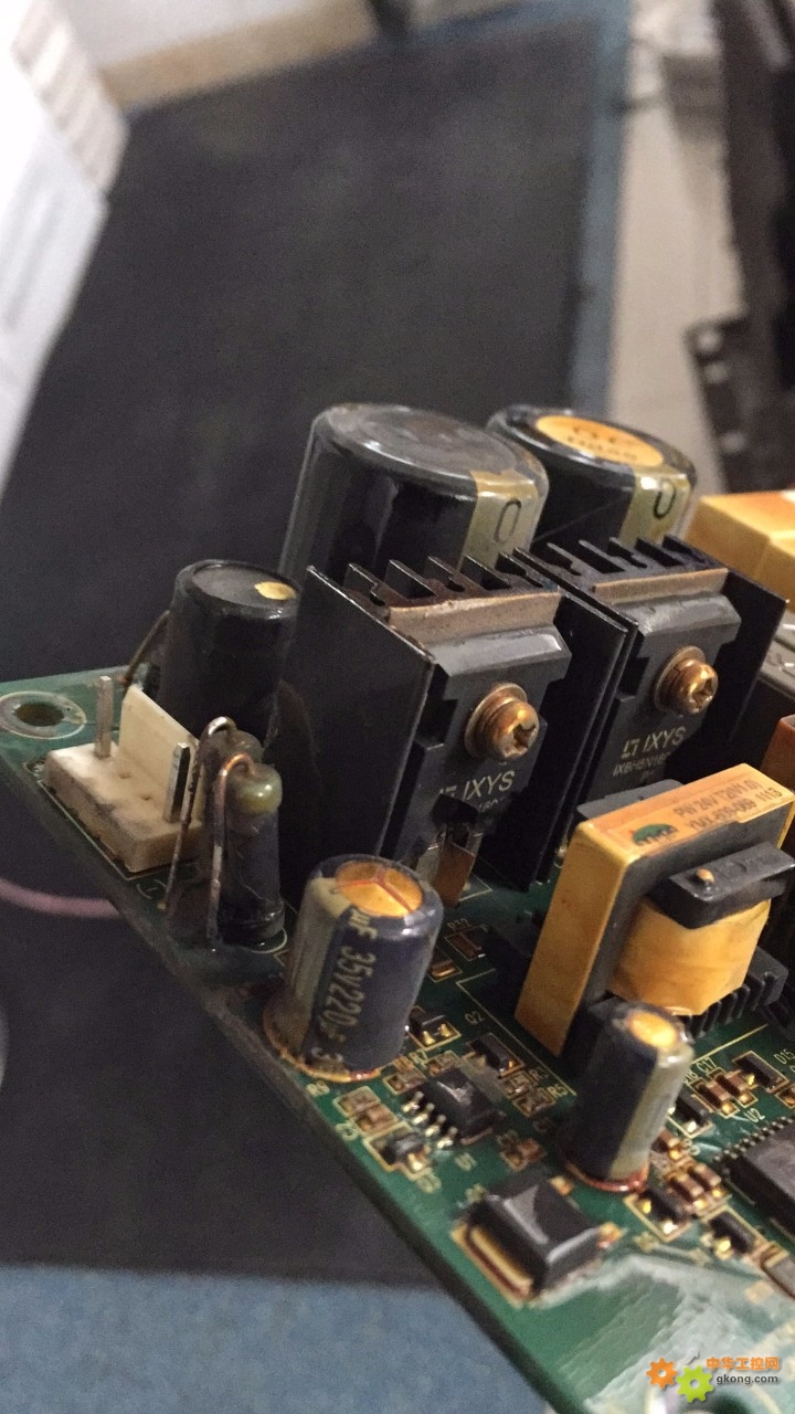

到现场后,英威腾55kw变频器,初步检测变频器三个整流桥击穿短路,igbt模块情况未知,上级供电单元开关柜空开烧成一塌糊涂,随后现场对变频器进行简单拆解,发现整流桥输出端铜排有拉弧现象,没有发现有老鼠或者其他异物进入现象,仔细观察发现现电源板俩个管子炸裂,这俩个管子离铜排的距离较近,情况一目了然,电源板管子炸裂放电,由于距离较近,电弧对整流桥输出端形成短路,引起上级供电空来跳闸,跳闸后洗浴中心老板及现场电工四人,未对跳闸原因分析,对空开上电,产生二次事故,电柜起火,现场四人,一人操作,一人拿手机照明,其余二人在旁边观看,合闸人员及照明人员手部、脸部、头发只受轻微灼伤,实乃万幸。
随后拆除变频器对电柜进行恢复,8点恢复全楼供电,拆回变频器进行深入拆解,发现充电电阻开裂,检测驱动板,igbt模块全好,更换西门康整流桥,电源板电容全部鼓包,时间紧迫,直接更换电源板,更换充电电阻,原机3个风扇一个已经不转,直接全部更换,随后打理卫生,逐步升高电压带载试机,无问题后安装,中午十二点恢复供水,由于忙着修机照片较少。

看到电容怀孕了!
换IGBT了?
