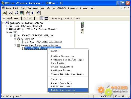

2. PLC设置

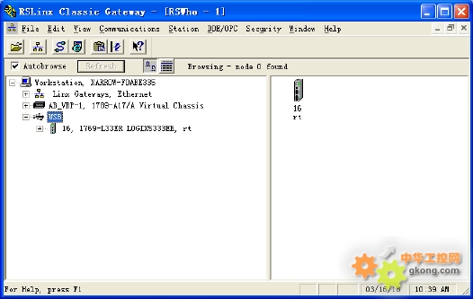

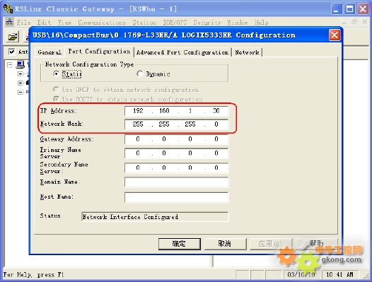

用USB编程电缆连接计算机与PLC,启动RSLinx,设置IP地址为192.168.1.36
此时从连接路由器的计算机上测试:
ping 192.168.1.36
正确的情况下会有返回信息。

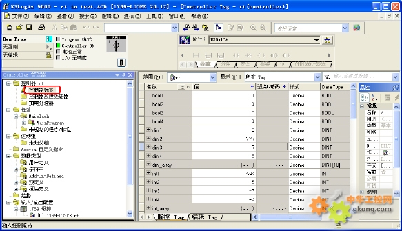

本例中,为测试在PLC中设置点参数如下:

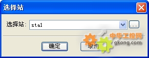

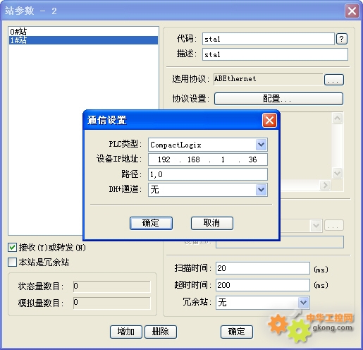

3.1 设置站参数

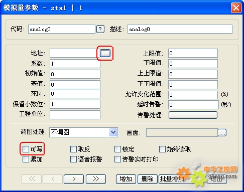

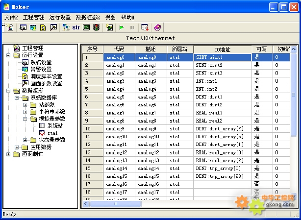

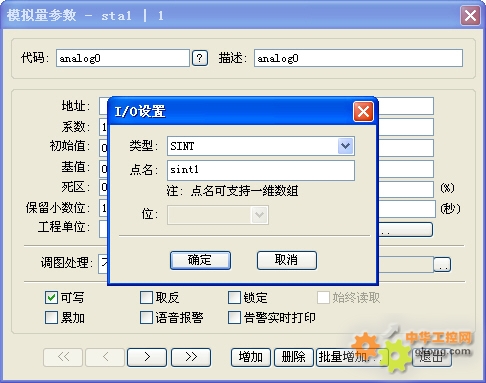

3.2 设置模拟量参数

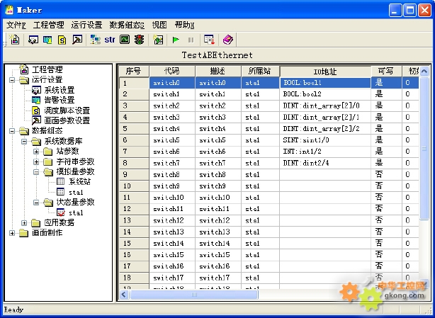

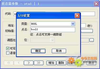

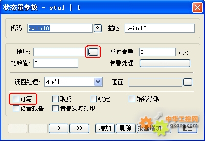

3.3 设置开关参数

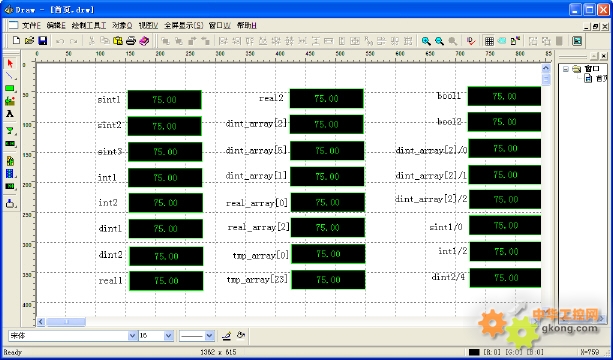

3.4 设置画面

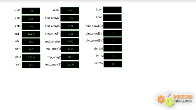

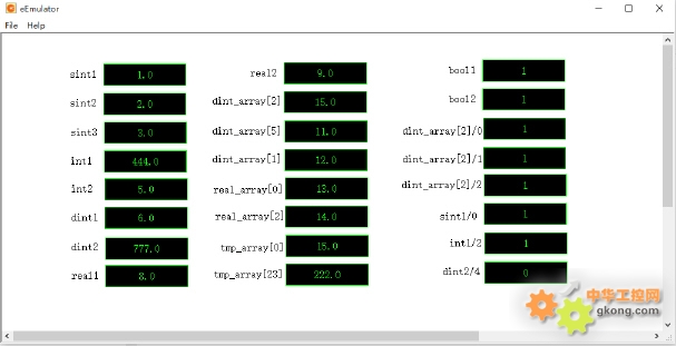

3.5 模拟器运行

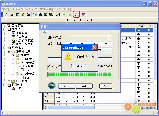

3.6 下装工程
注意:确保手机中已经启动了瑞箭安卓版
4. 运行
