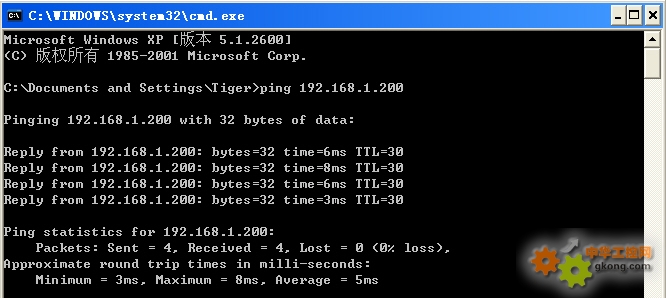

1. 测试环境
a. 路由器型号TP-Link TL-WR842N,可提供无线功能,其地址为192.168.1.1。
b. 用于测试手机为华为荣耀6Plus,手机与路由器无线连接,其IP地址由路由器分配,为192.168.1.100。在计算机上安装xArrowAndroid 1.2.5,安装完成后将[安装目录\Out\ANDROID_BIN\xArrowAndroid.apk]安装在安卓手机上。
c. PLC的地址设置为192.168.1.200,设置完成后用网线连接到路由器的LAN口。
1.1 PLC
PLC:S7-1215C(6ES7 215-1AG40-0XB0),固件版本:4.1.3
编程软件:TIA Portal V13 SP1 + UPD7

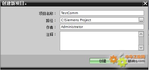

2.1 建立新工程

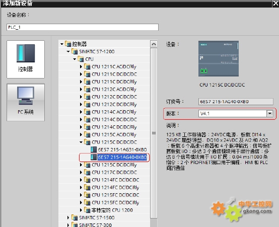

2.2 CPU设置
2.2.1 添加新设备
2.2.2 设备组态

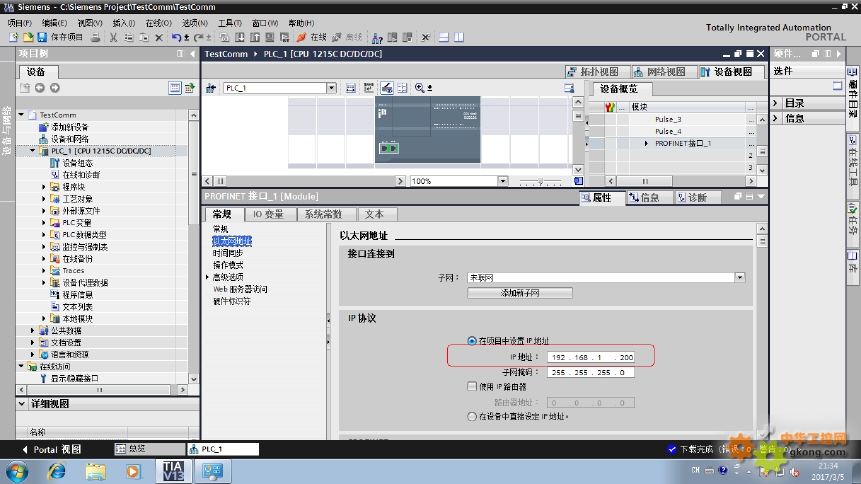

a. 设置IP地址
(可以先恢复出厂设置,再设置成需要的地址)

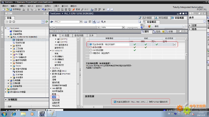

b. 设置保护属性

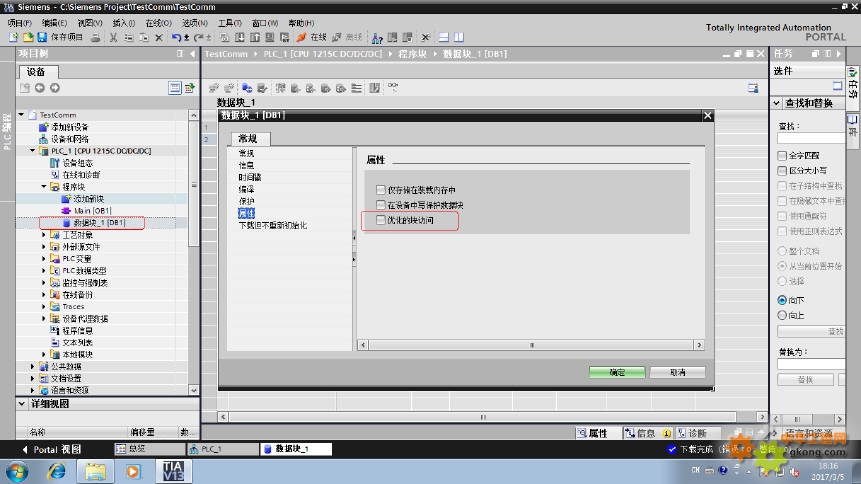

c. 设置DB数据块(可选)

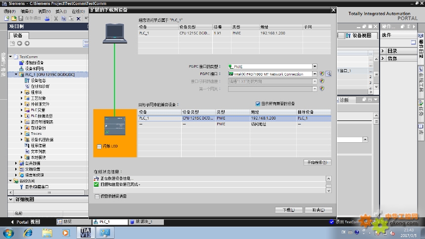

d. 下载配置到PLC
e. 用网线连接PLC到路由器的LAN口,重新启动PLC
此时从连接路由器的计算机上测试:
ping 192.168.1.200
正确的情况下会有返回如下:

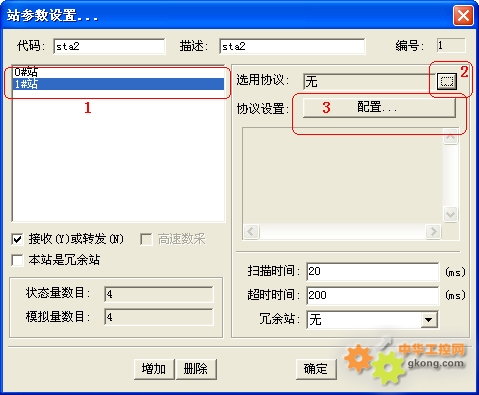

3. 软件组态

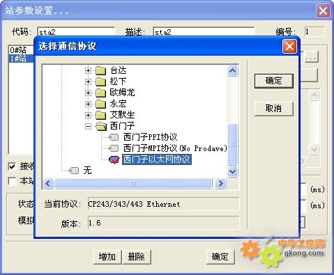

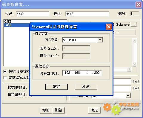

3.1 设置站参数

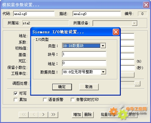

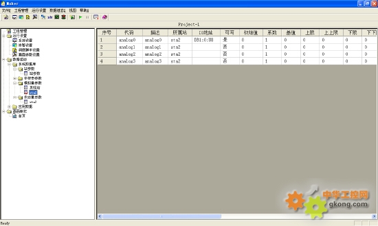

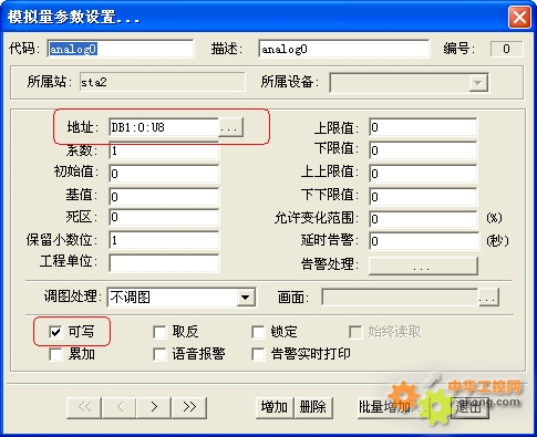

3.2 设置模拟量参数

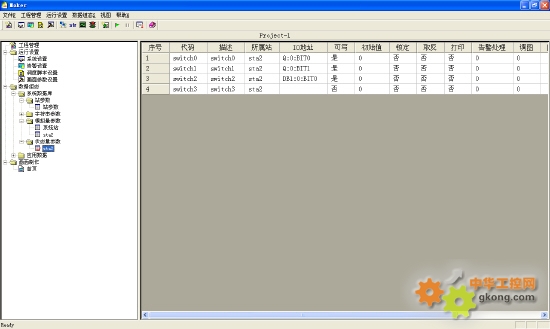

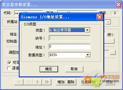

3.3 设置开关参数

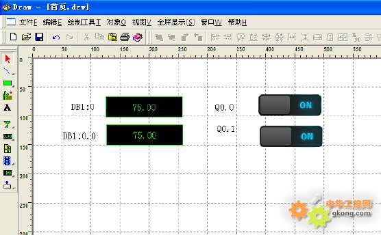

3.4 设置画面

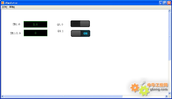

3.5 模拟器运行

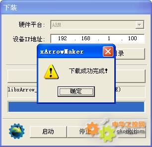

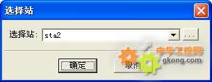

3.6 下装工程
注意:确保手机中已经启动了瑞箭安卓版
4. 运行
