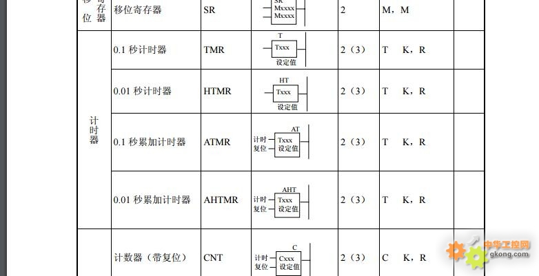

TMR指令时基为100MS; TMR T4 K2 0.2秒;
HTMR指令时基为10MS; HTMR T7 K15 0.15秒;
这图一看就明白了;
