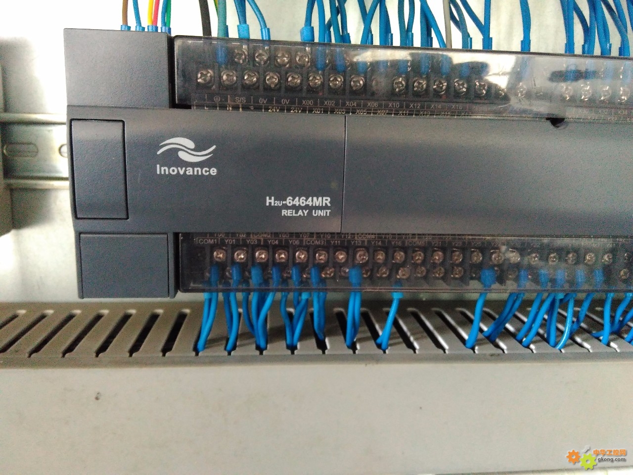

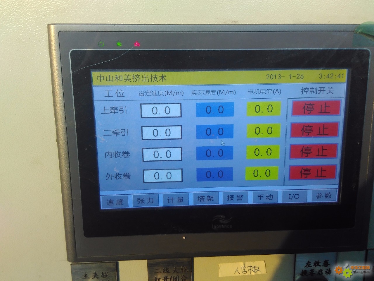

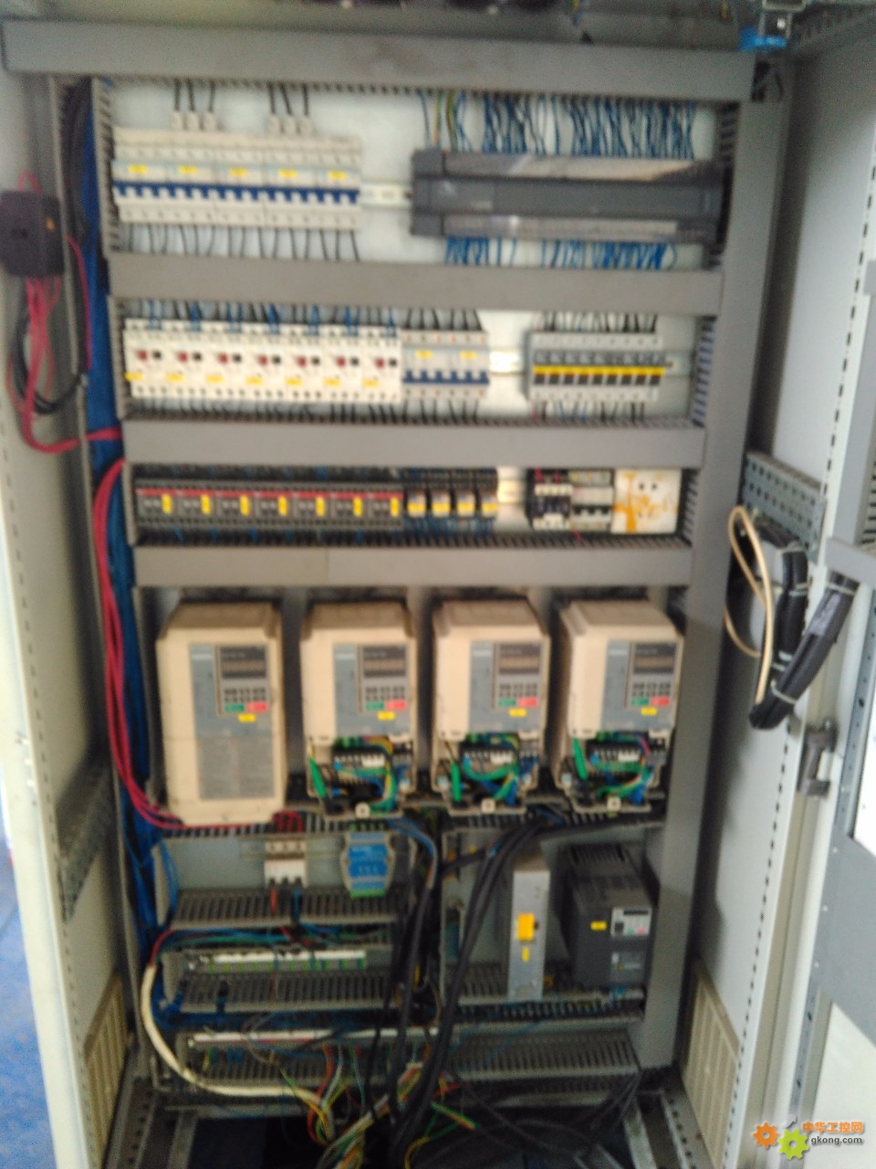

有个设备在移动时配电箱内的线开了,有40多条,线号也全掉了,PLC用的是汇川H2u  —6464MR现在已经接的差不多了,设备一动不动,估计是那个输入点错了,各位大师们有没有好办法,最好是能读出里面的程序来,那就方便多了,

谁有解密软件,可以私聊。

没有图纸吗?找厂家要份图纸比破解管用。

楼上说的对,顺着图纸理。虽然慢了点。

40多条线没有线号是咋 接上去的,不行就联系厂家 或进入厂家主页去下载并安装对应的PLC软件,检查一下程序输出地址 。

动作复杂不?研究别人的程序还不如自己来,,修改也方便

还是比较复杂的,厂家不好联系了

你查看一下I/O表再按照元器件整理一下,不行就重做吧
