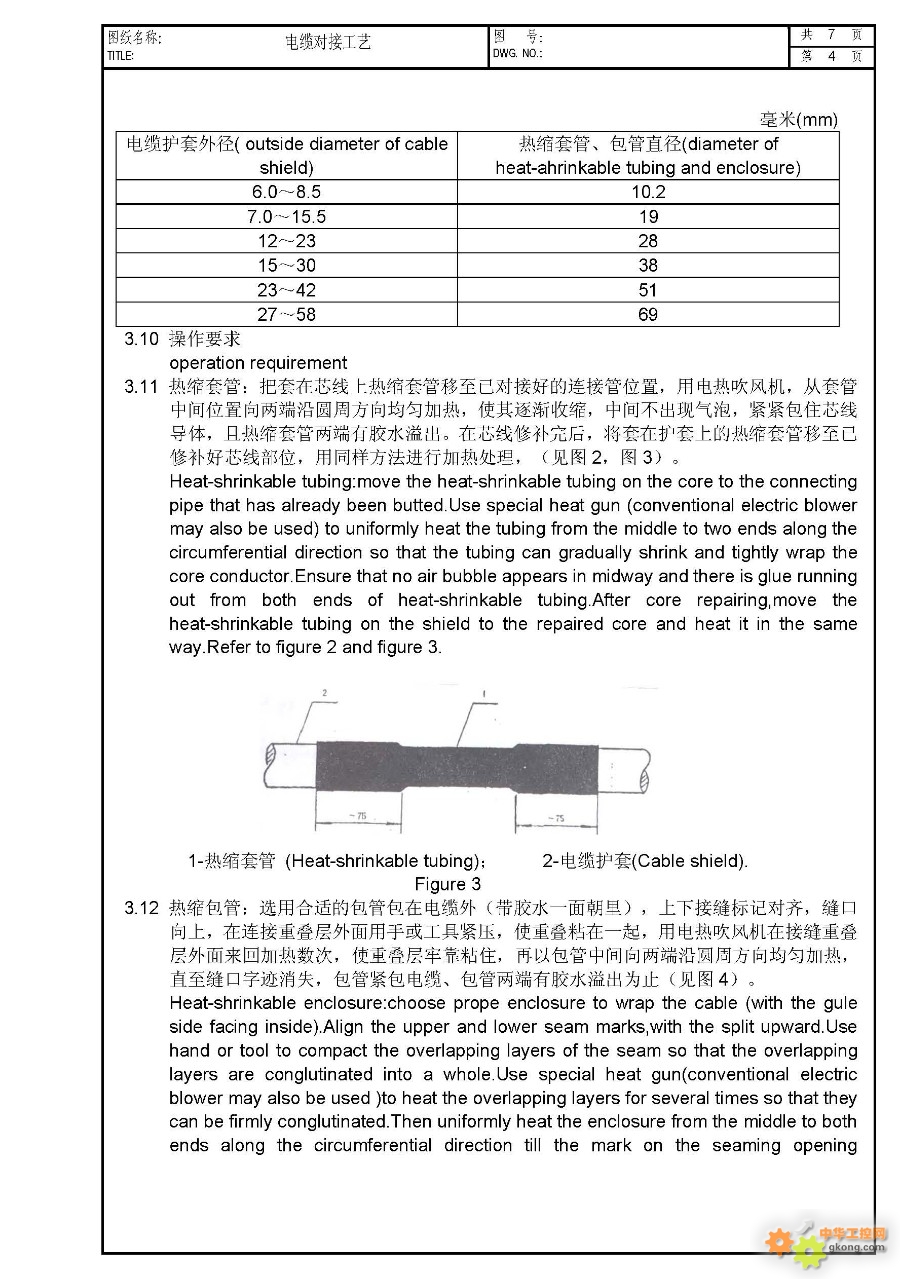

哪位朋友有热缩电缆中间接头制作视频或者以图片为主的PPT,非常感谢。

你是要接头的制作视频还是用接头连接电缆的视频,应该是后者吧。

是的,不是生产接头的,是现场做连接的。

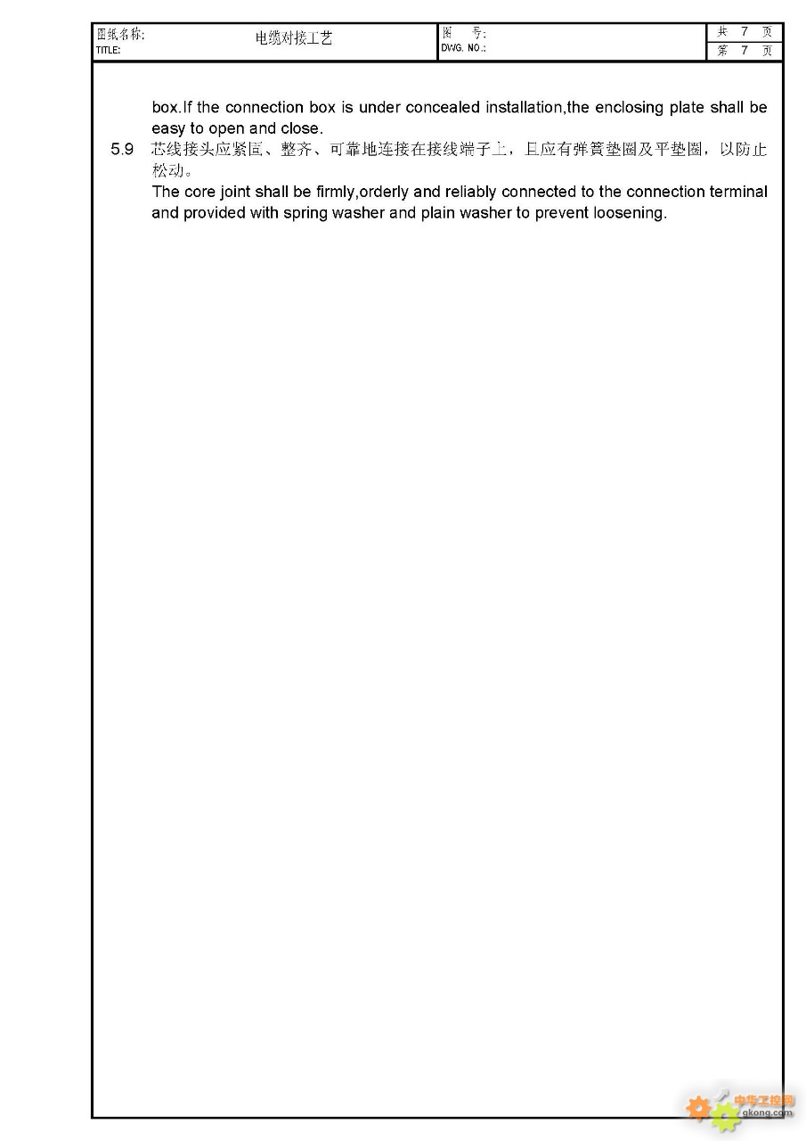

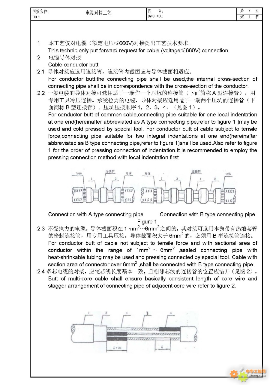

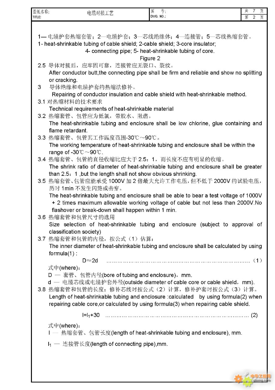

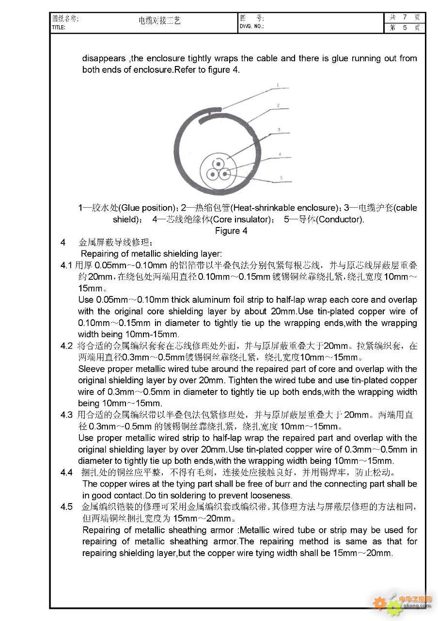

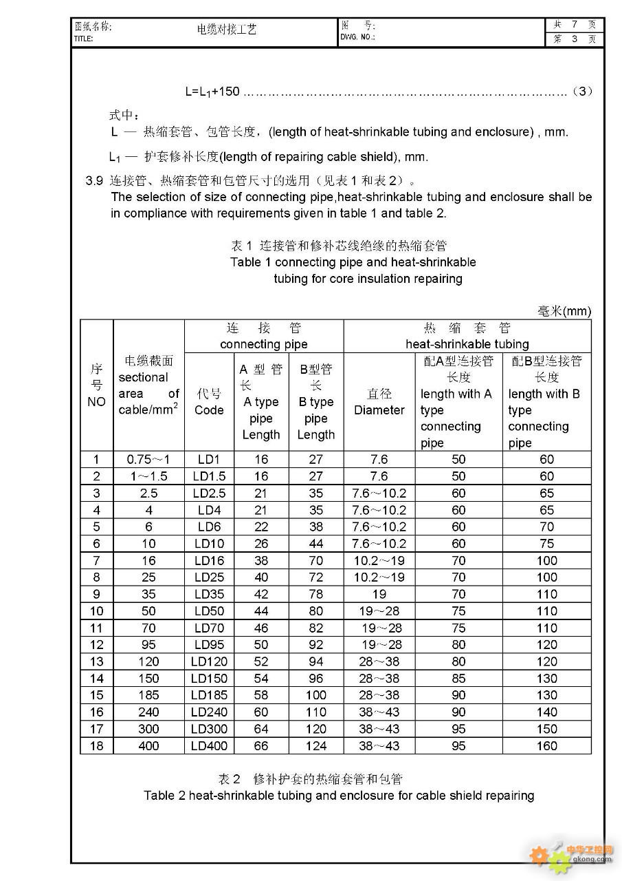

WORD文档给你。这是以前自己和别人一起针对某个项目编制的电缆对接工艺,已经LR及BV及DNV和CCS认可。
已经不过图片已经丢失,看还是没问题的,涉及到隐私及版权问题,相关图章我已经删除了。
附件:电缆对接工艺-中英版.doc

非常感谢,尤其是中英文版的,就是给当地电工看,翻译是个大麻烦。
