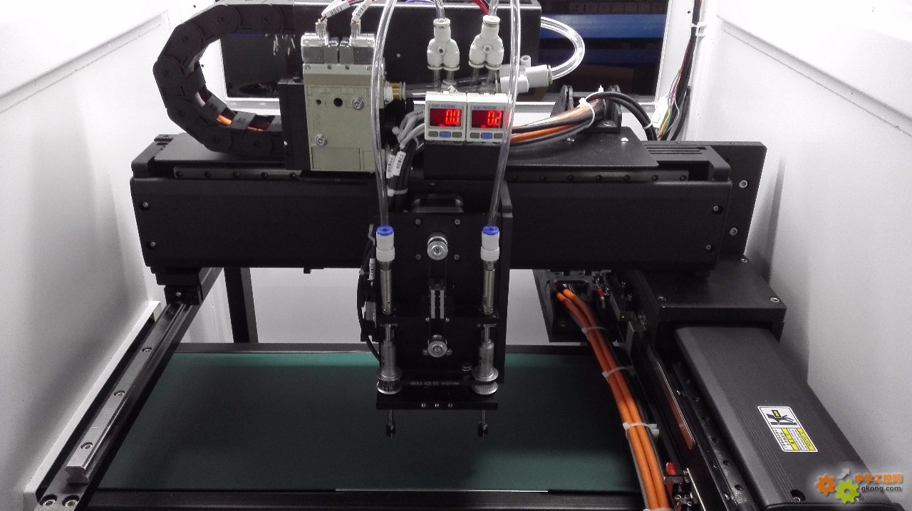

X轴回零不准确问题
现象:10台手机贴辅料设备,其中有1台设备的X轴,每次回零点的位置都不相同,最大相差几个mm,定长走闭环系统位置是准确的。
分析:编码器Z相信号不正常,零点光电开关固定座不稳。

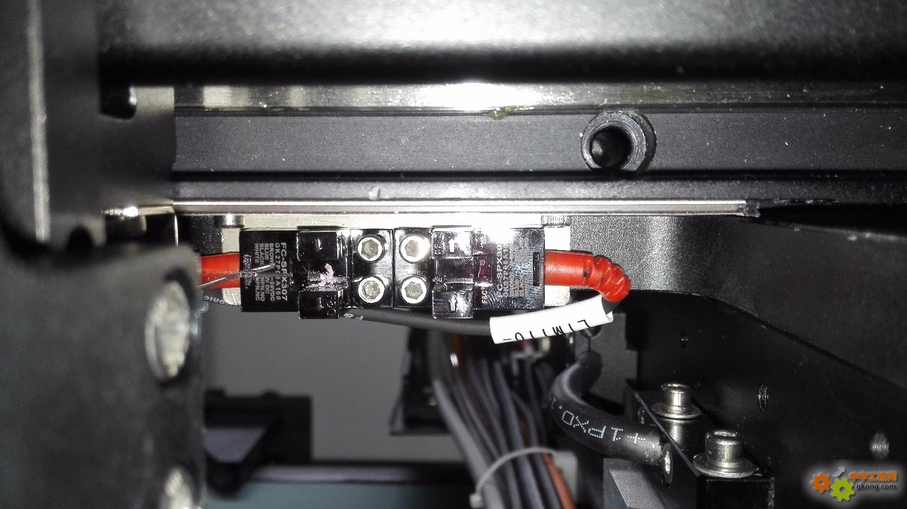

排查:1、检查光电开关固定座是否安装稳固。
     2、检查编码器到驱动器的5V电源ABZ信号都正常。

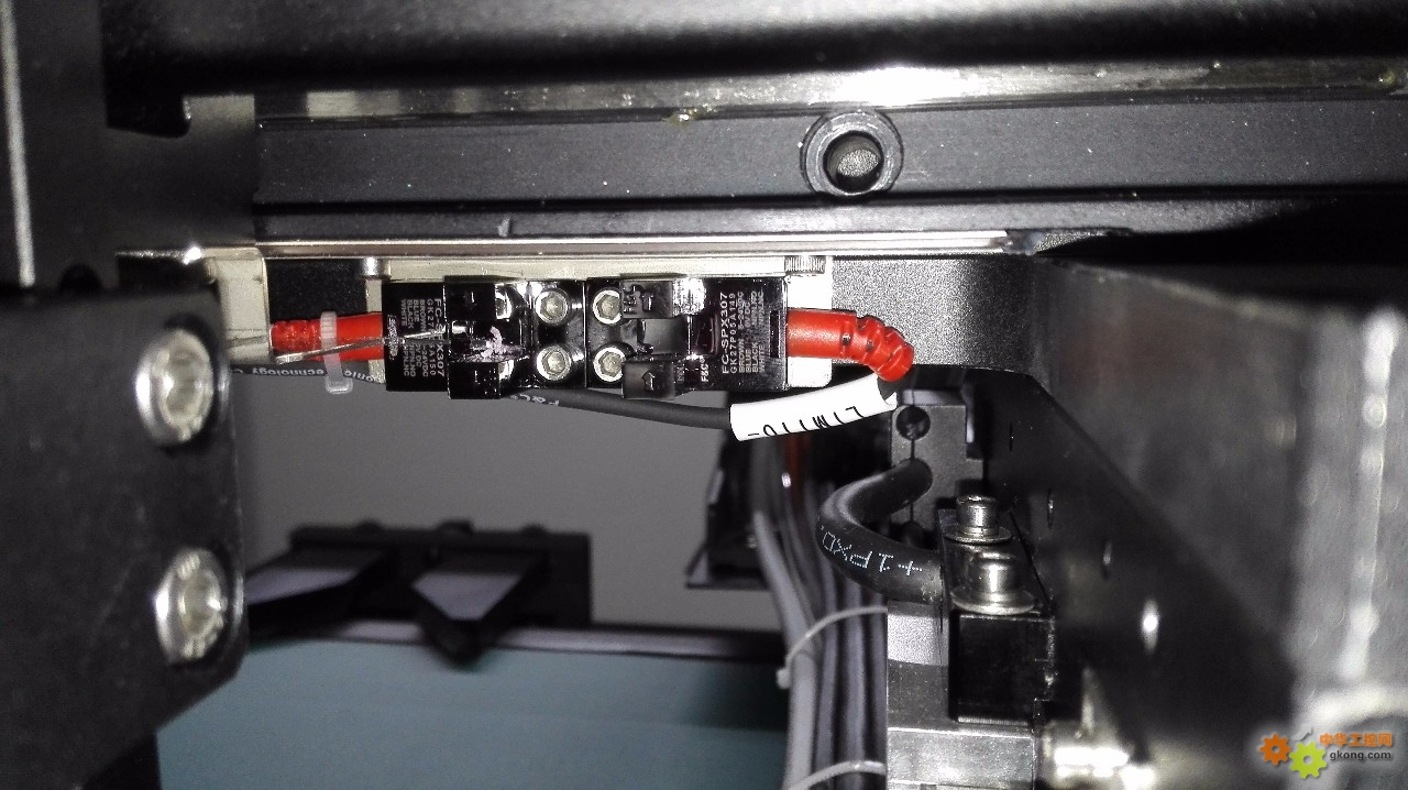

仍然还存在回零不准确的现象,然后怀疑原点开关的挡光块是不是没有固定稳固的情况,发现不是挡光块没固定稳,而是挡光块与光电开关有接触摩擦的现象,有明显的刮痕,并产生的塑料屑,致命回零时信号有提前触发的现象,第1次坚固时固定座螺丝在后面,没看前面的情况。
     3、将挡电块往上提一点,然后将螺丝按紧,将光电开关上刮的塑料屑清理干净,再次测试回零10几次,没问题,精度在2微米以内。
结果:回零一致性问题处理完成。
总结:模组在出货前每个光电开关与挡块的距离检查,不能有摩擦及挡光不到的现象。
