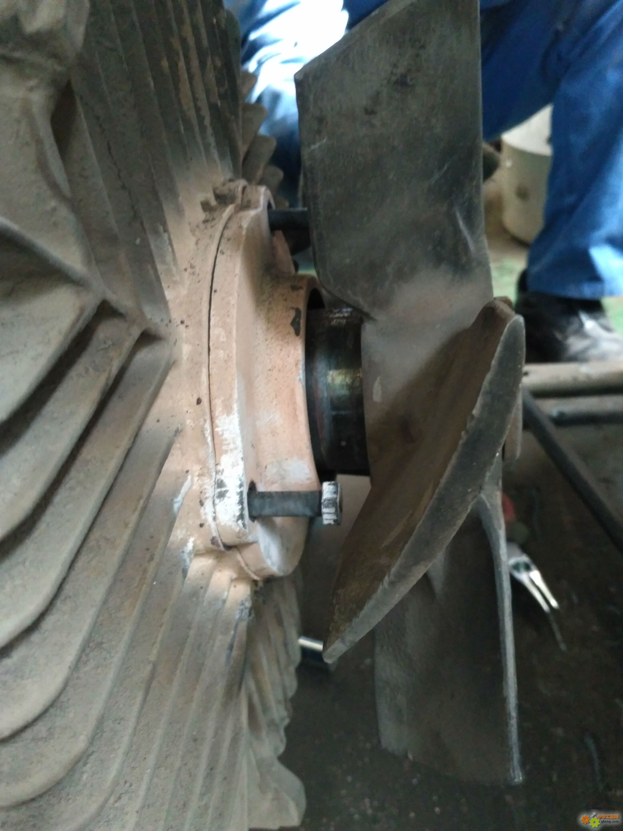

看到有个朋友发自己家的空压机故障,我也发一个吧!我们是45变频的,中间都是阿特拉斯售后负责。中间运行时也出现了不少问题。比如这个机头老是高温,都是听他们意见了各种换。他们这么多的经验怎么也是试着来?我们4台空压机冗余运行。
本人通过西门子LOGO编程,把空压机设置为远程控制;压力带设置不同,任何一台大空压机故障或意外停机都会开启另外的两个定频空压机。其中一台45KW变频机机头温度一直挺高,负荷也不大,就是温度高;空压机的余热回收后用于洗浴取暖。
机头高温而产热非常厉害这一问题一直没有解决。后来有一天,点检发现两个45KW空压机负荷都在百分百运行。感觉不对劲,于是检测后发现齿轮啮合部分缺油润滑磨损,后来再也无法啮合运行导致电机狂转,机头不转导致另一台实际在有效工作运行。最后,才发现那个内部喷油嘴都堵塞现象导致齿轮烧毁。厂家也事后维修啊,又是各种报价!都以他们为准了!更换了齿轮前轴承。其中拆卸工作都是我完成的。看他们干活也挺着急,工具虽然很多 大的工具拉马,轴承加热器他们却没有的。
出门在外,他们也不容易!感觉他们电气上更欠佳、现在人也跑差不多了!安装时我就没有参与了,让他们组装好我们协助回复原装。转眼又运行了一年都挺好的。

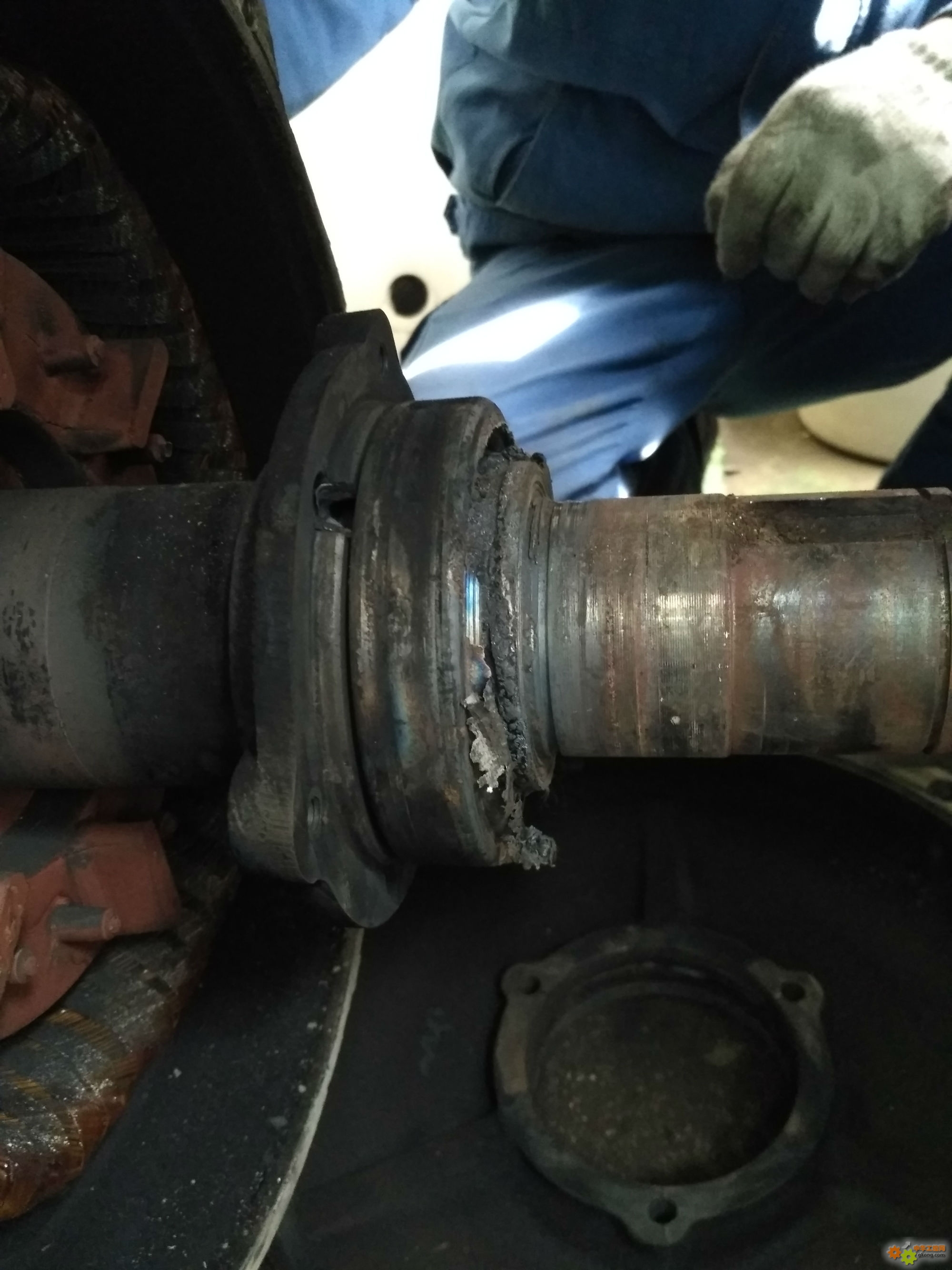

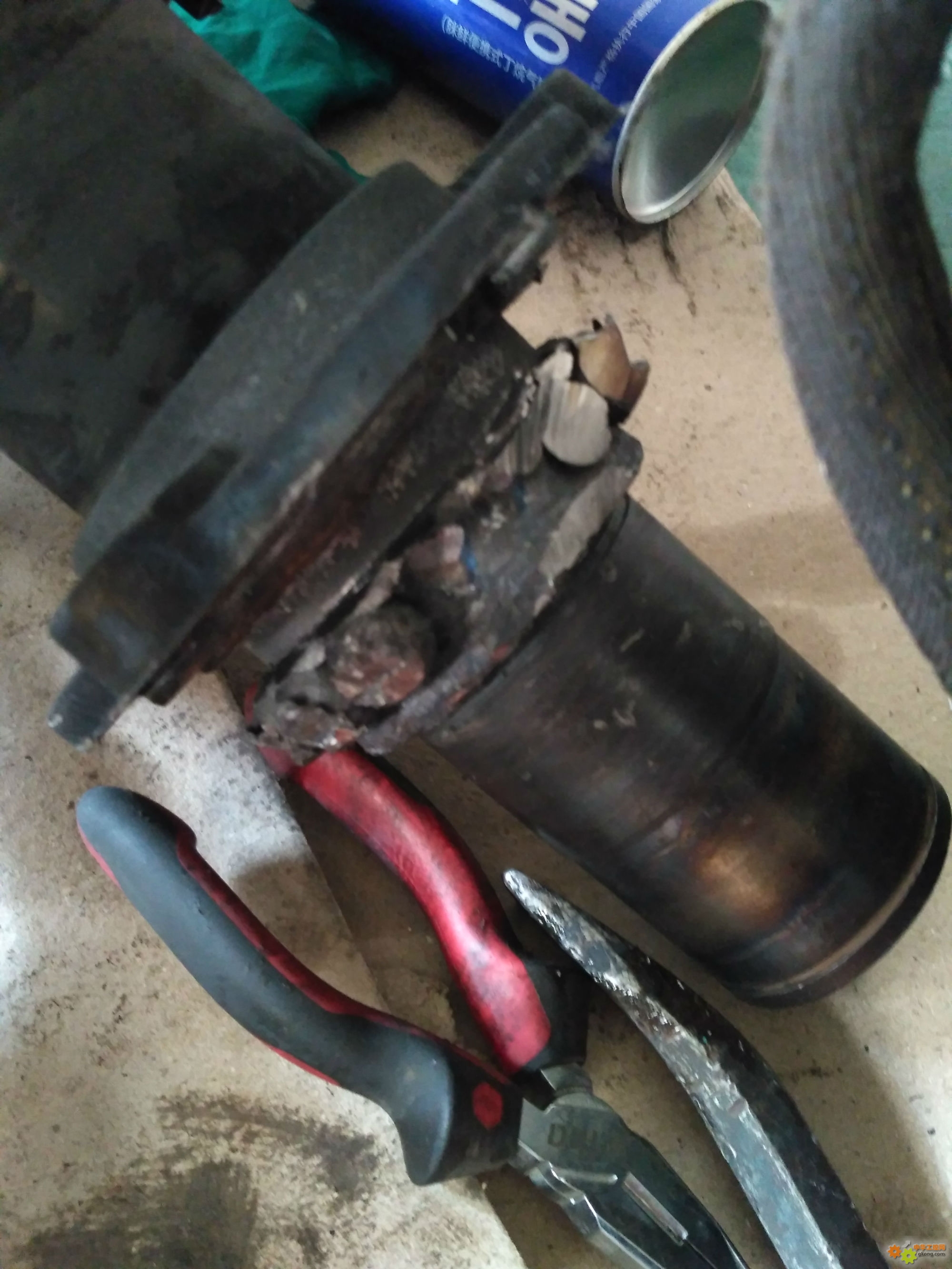

这不,周一发现小空压机意外启动了。发现这个高温机报警停机复位后再启动,发现电机运行指示一直在百分之2-5来回晃。冲压车间噪音大也没有理他这么多。过了一会发现又报警导致小空压机启动了!感觉机器不对劲。打开防护板一模电机烫手厉害。随机拆开进气口发现用手拧不动以为机头抱死了有点郁闷了!赶紧倒了不少油进去还是无法动。观察油窗油是不少的。拆开电机后端盖发现轴承室端盖有退火现象。这是怎么回事啊?先和厂家交涉吧。然后自己动手拆开减少维修时间,最后竟然是电机后轴承缺油烧死了!钢珠都融化了!这个电机最高速度6000转。厂家又是以超过维保1年为借口推责任了,又要更换电机了

轴都变颜色那么重了,不应该!怎么设的保护值?

烧成这样都没发现?声音不异常吗?

有条件修复下转子轴换上轴承继续运行。
远程无人值守运行,设备的各种保护措施要到位,平时更应注意设备巡检,不然有些设备会坏得更快,损失更重!

发表于:2018/1/22 12:21:46
空压机属于高温,如果润滑不良就直接挂了

润滑不良而致过热,可作为运行经验,在维护、保养时留意。

点检是忽略了一点 冲压车间噪音很大 去年他们大修的啊 3.7万 合同中是更换了轴承我没有一直盯着。也看到发过来的轴承。还没有过来人看他们怎么说吧
