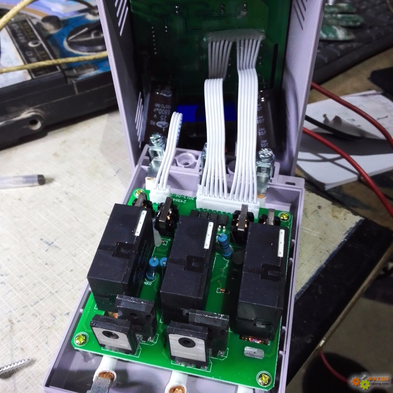

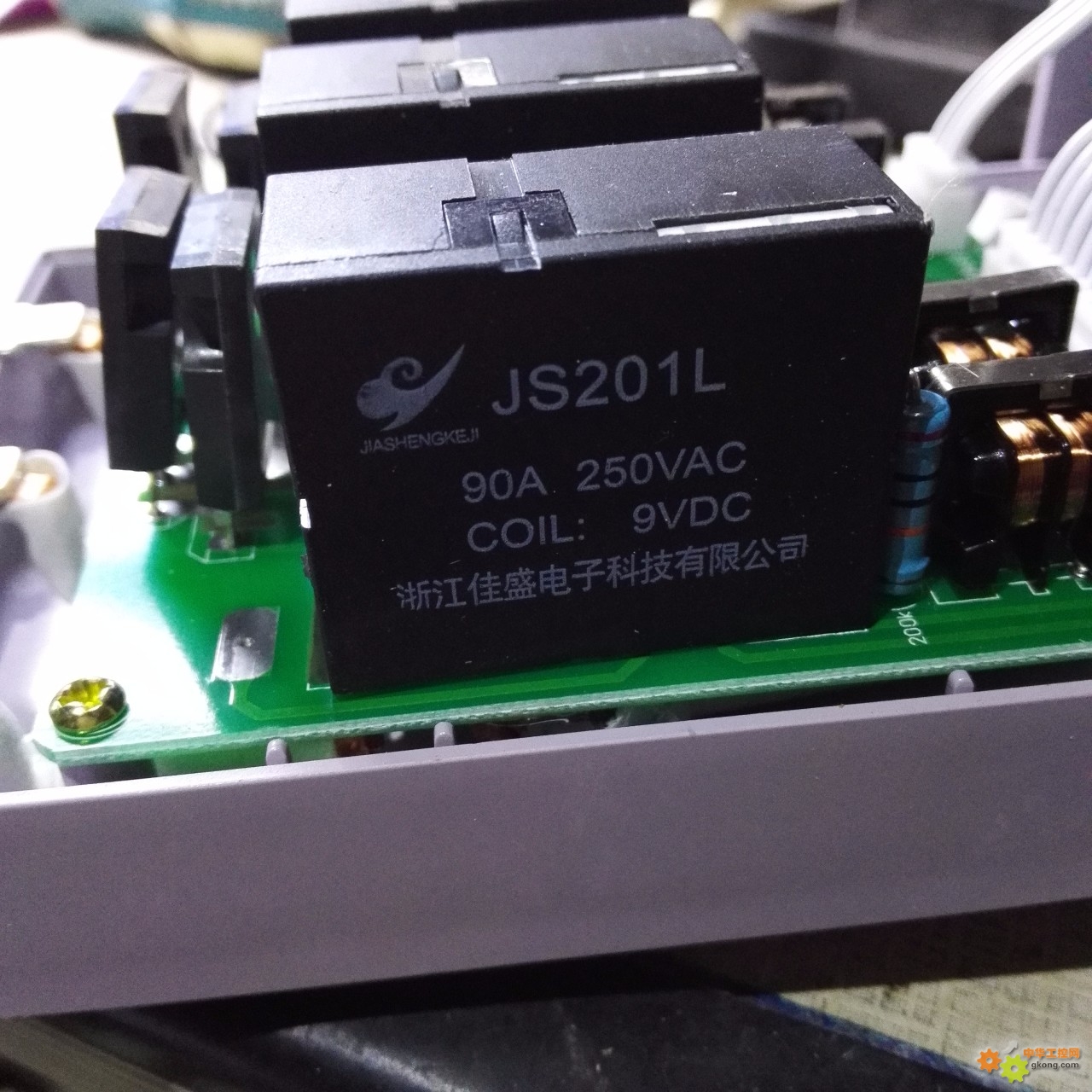

复合开关使用越来越多,用于控制补偿电容,比用接触器少一个热继电器,拆开一个,里面主要有继电器和可控硅,及相关电路。<img src="undefined"/><img src="undefined"/><img src="undefined"/>

是不是以后替代接触器?

可控硅应该比接触器寿命更长,要是接触器频繁的通短估计用不了多久。

有张图片的话可以了解一下是什么东东

手机已上传,不知为什么显示不了

是解剖还是只拆开其外壳看了,“复合开关”的型号是什么,是与控制器配合使用吗?
