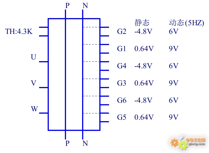

谁能解释ACS510-22KW驱动问题

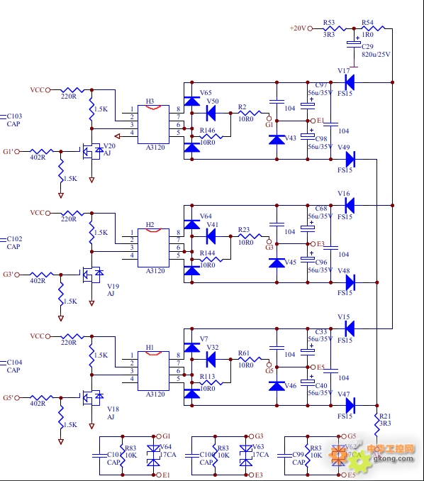

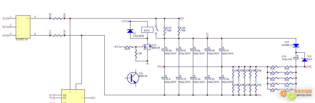

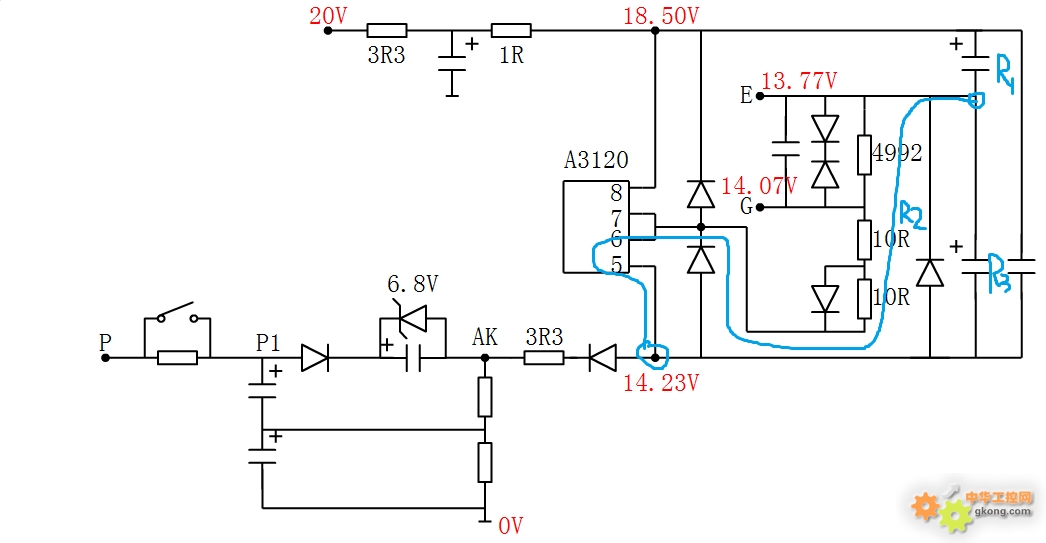

上半桥A3120 5 8脚电压静态是多少伏?怎么形成的?为何G点比E点高?

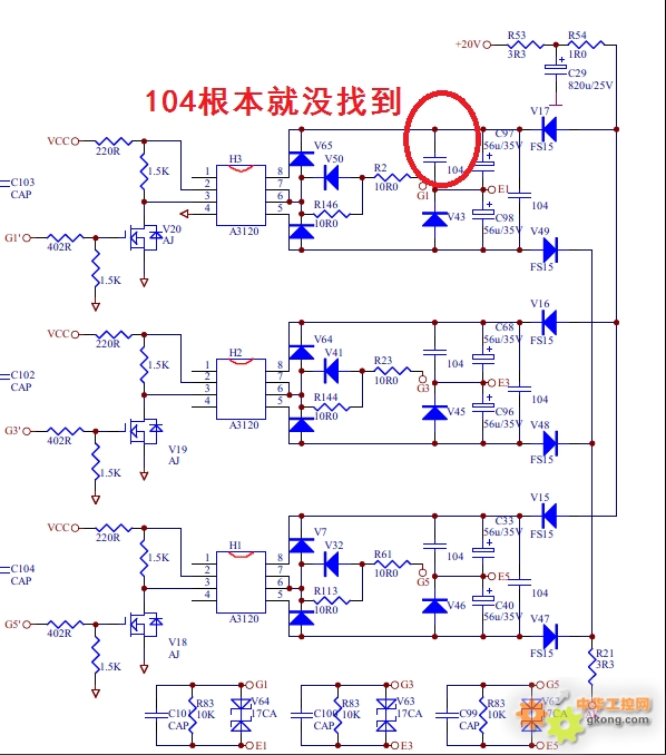

还没有整好啊

谢谢关注!一下没了思路这台趴屋了!

这是上桥还是下桥?
