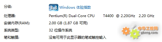

求指点,这样的配置可以安装博途V12吗?
2383
978314006
文章数:81
历史总积分:2383
注册时间:2012/6/26
发表于:2018/1/3 20:56:05

  。。。。。内存偏小了点。
          如果不加内存的话,硬盘坚决固态。
          另外;为什么V12呢?14都出了。。。。怎么的都得V13吧。

就是运行起来估计很慢,加个内存条

32Bit 系统在2G内存的基础上再加内存已经没有太大的意义,建议你将硬盘改为SSD。
最后,即使改为SSD,运行博图软件你仍然需要足够的耐心,毕竟T4400的PC大概已经8年前的产品了,可能启动需要大约15分钟。
Good Luck~

固态硬盘加3g内存,7年前的电脑了。运行v14还可以。

2G的内存运行博途太累,我4G的内存都占了90%

我8G I5都不敢说流畅,双击图标,抽根烟,再回来看看打开没有。
