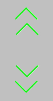

本人要画一个手车,实现三种状态,一种白色,一种红色,一种绿色,并赋予命令语言,如图

然后把三个手车分别定义了动画链接(隐含选项的命令语句),然后把三个手车重叠在一起,并合成单元

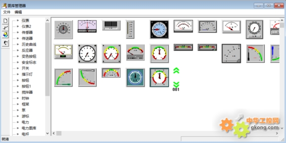

然后加入到图库精灵中,那个绿色的001就是上面创建的图形

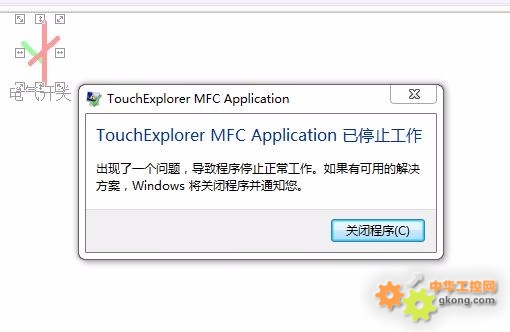

但是,开始定义的东西都还在,双击上面那个看不见的图像,依旧会出现
怎么解决我这个图像不显示的问题呢

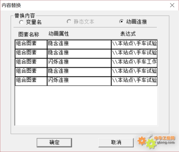

你的图像三种颜色对应三个值,没有联机运行时这三个值都是0,图像是“隐含”状态,是隐藏的,看不到

但有一种我设置的是0显示啊

自制最后一步不合成直接生成图库精灵即可,但在其它工程中使用时会出现问题
