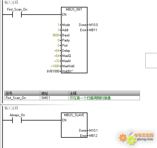

原来的224XP port0 和 port1口通讯,分别是PORT0口接PC机(PLC做从机),采用modbus,用库函数实现。Port1口采用自由口通讯(PLC做主机)接温控表。都能够实现通讯。

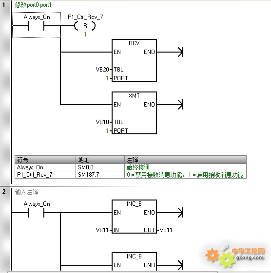

现在,改用smart SR20,加一块SB cm01板,CPU 本体485口是Port0,单独采用modbus函数能实现通讯与PC(不要加Port1口通讯程序),若Port1口单独与温控表通讯,也能实现,但是,Port0不能与PC通讯。
问题:目前只有加入Port1口的程序与温控表通讯,就无法实现Port0口与PC机的通讯,第1个图是mudbus库函数的应用,单独应用能够与PC机通讯,加上PORT1口的程序,Port1口能与温控表通,但是Port0口就不能与PC机通!!!圣诞节,西门子客服放假!这里请教各位大侠!

Modbus指令库会占用一些中断资源的,你看看两个口是否重复了?!

回复 #3楼 guanyumou
两个口不是独立的吗?怎么占资源?还有个问题,发现库寄存器的分配对Port1口与温控表通讯有影响!
库文件地址分配出错了?

自带口做Modbus通信时,实际上指令库也是自由口编写的!你查查吧!

还有你查一下看看,扩展后的通信口所用的寄存器资源、本体通信口所用的寄存器资源是否和Modbus指令库地址分配所用寄存器有冲突?!

回复 #6楼 ytleaderplc
是的,重新分配就好了。
