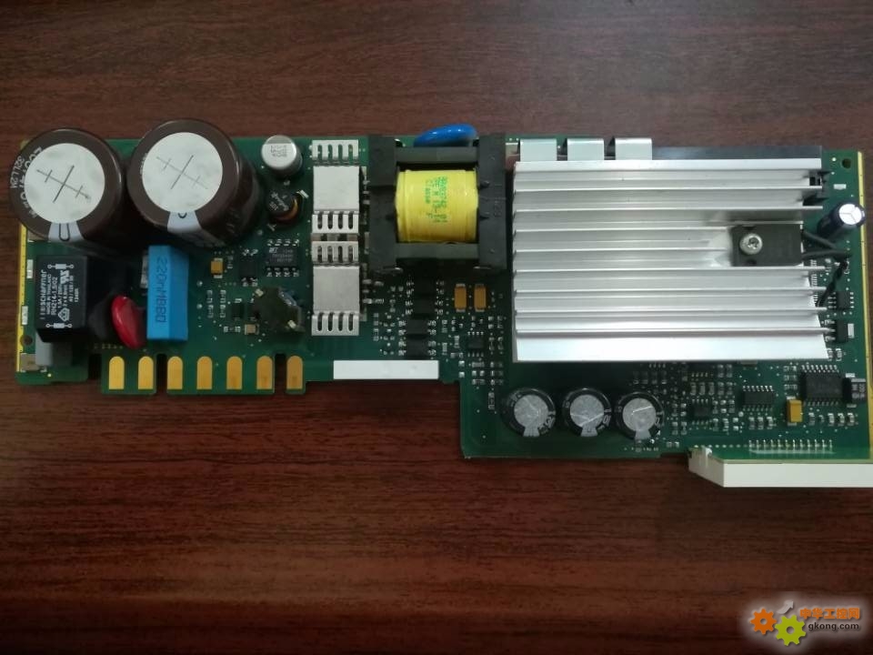

已稳定运行4年了,今天突然发现电脑上液位数据不对,
去现场发现对应的PLC柜电源模块指示灯全灭,型号是140/cps/11420施耐德
请问可能是由上面原因引起的呢?
1、柜内温度正常 2、未发现焦糊味道 3、电流平时也稳定
如果是保险丝熔断了,那么更换对应保险丝可以吗?还是另购买一

模块输入220V正常 输出24V测不到
另拆开未发现保险丝 有人指出在哪里吗?

发表于:2017/12/8 11:28:55
另拆开未发现保险丝 有人指出在哪里吗?

发表于:2017/12/8 11:46:52
测整流桥堆前面有没有电庄过来,在测整流后面。

发表于:2017/12/8 16:11:18
急用的话还是花钱买个新的先装上用吧;
不急可以送专业维修处维修;
