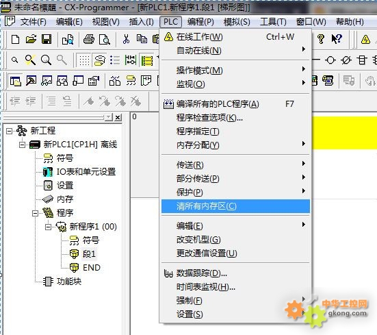

原来程序不要了,听说有用储存盒的,没存储盒有没有什么解密软件能解啊
原来程序不要了直接清除所有内存区即可

根本清除不了的

有密码吧

我只要PLC,程序不要,

不花钱的话比较难搞,禁止覆盖的。

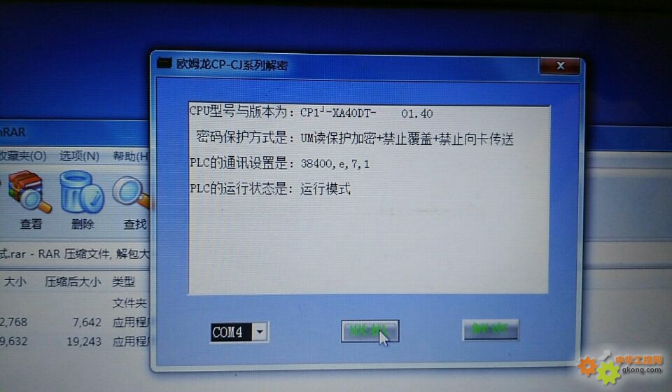

很简单
买个存储卡---上策,也就2-300
掏100请人弄

这种加密买卡能行吗

你可以试试,等结果。

已经用解密软件直接解了,因为有功能块,又禁止覆盖,所以没要程序
