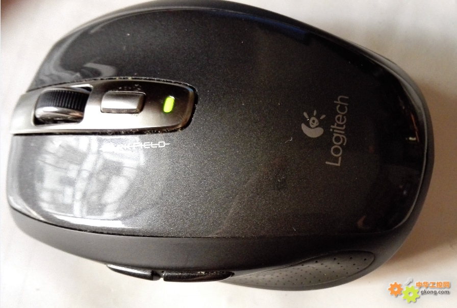

今天上无线鼠标(Logitech品牌)突然不听使唤了因为电池没电了换了一对还是不行,拆开用了点时间,4个固定螺丝都是隐藏的。

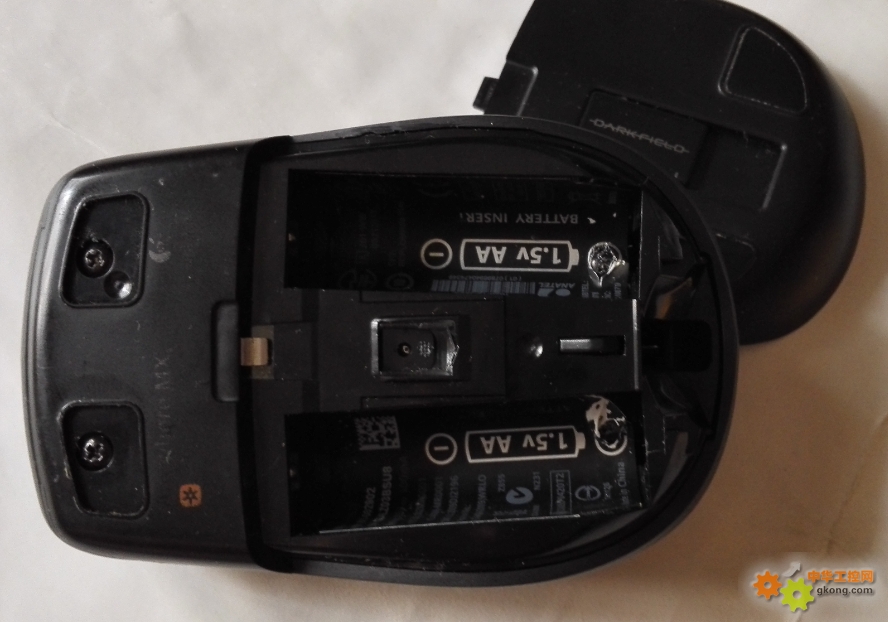

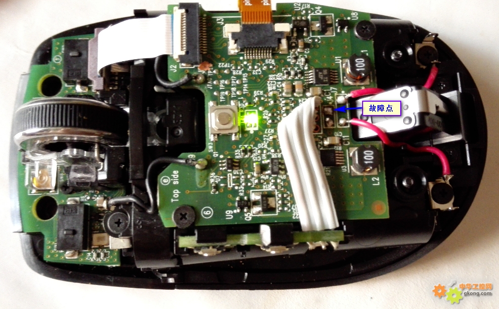

拆开后检查发现2电池是并联电路复制有电源转换,电源开关正常但升电路就是没有电,后用30倍放大镜仔细检查发现电源开关与主板连接线的焊点是圆球型,重新焊接后安装电池一试正常工作了。

出现虚焊了,观察的有经验。

虚焊啊!
