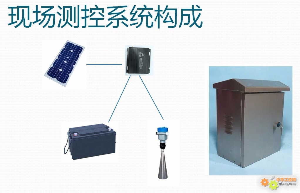

系统包括
低功耗可编程RTU TLP-160
太阳能电池(选项)
铅酸蓄电池或者磷酸铁锂电池组
毫米波雷达液位计
上位机软件构成
现场设备安装于满足IP55等级的防护箱内
箱内包括
低功耗可编程RTU
铅酸蓄电池或者磷酸铁锂电池组
太阳能电池板(选项)安装在防护箱外
雷达液位计,固定于待测液面的正上方(如下图)

工作方式
每30分钟(可编程设置)打开雷达液位计电源,测量液位数据,低功耗PLC通过串口编程
读取。通过网络发给服务器,服务器中运行腾控主动上传协议的OPC服务器
可以通过组态画面显示液位数据。
也通过软件在手机端,计算机浏览器上展示
系统功耗与工作时间估算(没有太阳能电池的情况下)
按照每30分钟测量一次计算
低功耗PLC待机功耗低于100uA,按照100uA计算
PLC工作时,电流小于50mA,毫米波雷达液位计电流小于200mA
通信和液位测量时间不大于30S
平均电流( 0.1*1770+50*30+200*30 )/1800约4.3mA
工作一年 0.0043*24*365 ≈37Ah
一个12v 40Ah的电池可以支持一年的工作
如果外配一个5w的太阳能电池板会更佳
