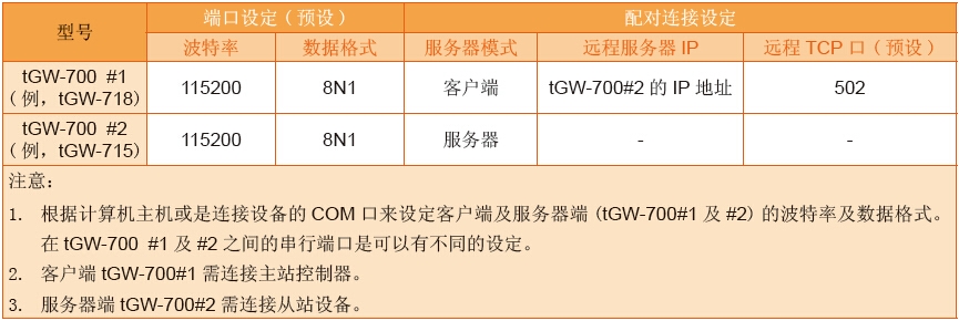

配对连接设定表:

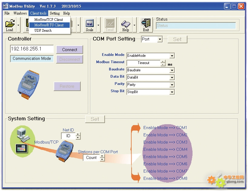

步骤2:安装Modbus Utility 及eSearch Utility 至计算机。
此软件可在泓格科技网站或是在模块随机配件的光盘中下载。

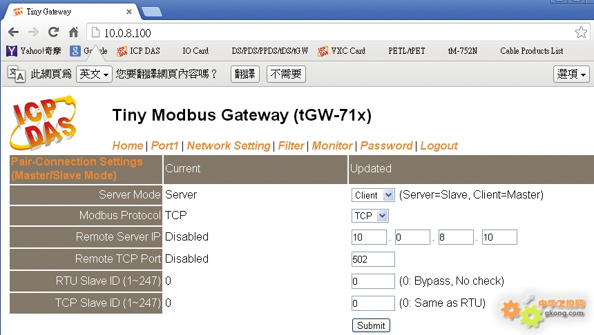

步骤4:在tGW-718 Web 服务器中设置TCP 客户端模式。

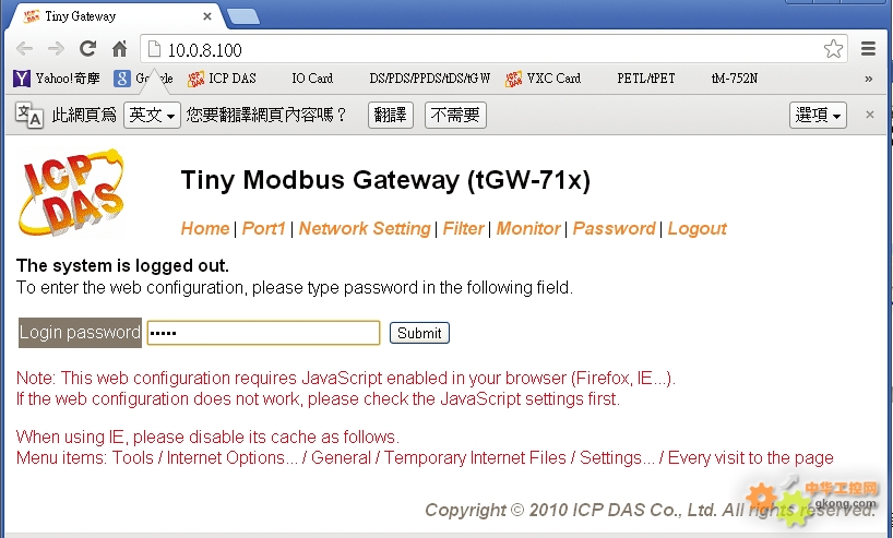

1. 在浏览器的网址列中输入tGW-718 的IP 地址或直接单击eSearch Utility 上的Web 按钮,来进入tGW-718 网页服务器。
2. 在登陆密码字段输入密码( 默认密码:admin)。
3. 再单击“Port1”标签链接进入设定页面。
4. 在端口设定下,选择适当的波特率值、数据格式值及Modbus 协议。( 范例:“115200”,“8,None, 1”及“Modbus RTU”)
5. 在配对连接设定下,在服务器模式下拉式选单中选择“客户端”模式;在Modbus 协议下拉式选单中选择“TCP”;在远程服务器IP 字段指定“tGW-715的IP 地址”;在远程TCP Port 字段指定”tGW-715的TCP 口”,最后单击“提交”按钮来完成设定。如果响应资料是正确的,表示测试成功 ( 注意:响应数据是依据连接的Modbus 设备)。

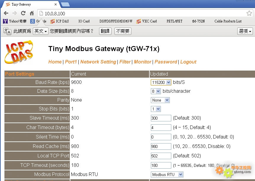

步骤5:在tGW-715 Web 服务器中设置TCP 服务器模式。
1. 进入tGW-715 网页服务器。
2. 单击“Port1”标签链接进入tGW-715 的设定页面。
3. 将波特率设定至“115200”、数据格式设定至“8,None, 1” 以及Modbus 协议设定至“ModbusRTU”。
4. 在配对连接设置下将“服务器模式”设定至“服务器”,然后单击“提交”按钮来完成设定。

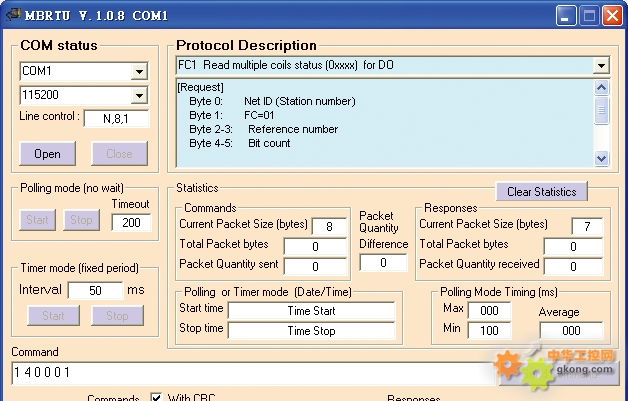

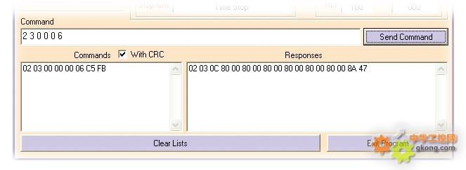

步骤6:配对连接建立连线完成后,开始进行测试。

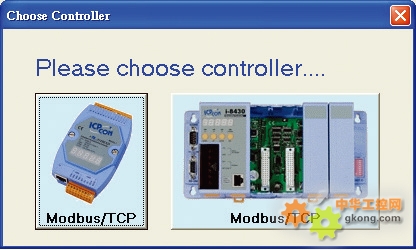

1. 执行开启Modbus Utility, 然后单击“ModbusTCP”按钮。
2. 从功能选单上,选择“客户端工具”和“ModbusRTU 客户端”。准备开始进行Modbus RTU 经COM 口测试。
3. 选择COM 口及设定波特率、数据格式(此串行端口的波特率及数据格式设定,请与Web 服务器设定上的数据相同),然后单击“Open”按钮。
4. 请参考“协议描述”,在指令字段输入指令,然后单击“发送命令”按钮。如果响应资料是正确的,表示测试成功 ( 注意:响应数据是依据连接的Modbus 设备)。
