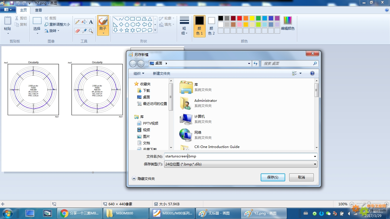

流程:1.美图秀秀处理原始素材,使之达到客户需求,分辨率要求640*440。
     2.图片格式保存为24位BMP,文件名为startupscreen.bmp。

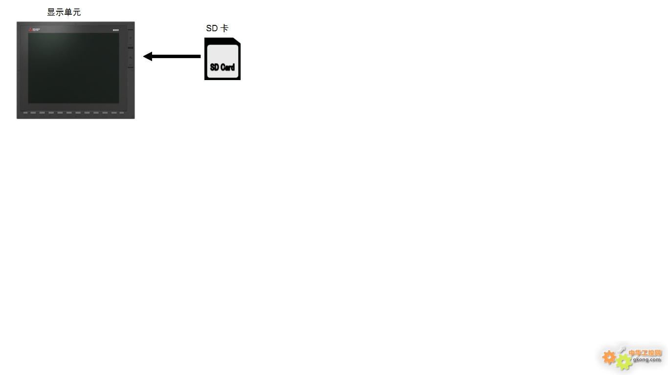

     3.图片拷入SD卡,笔记本电脑有SD卡口的可以直接读写,没有的需要另外准备读卡器了。

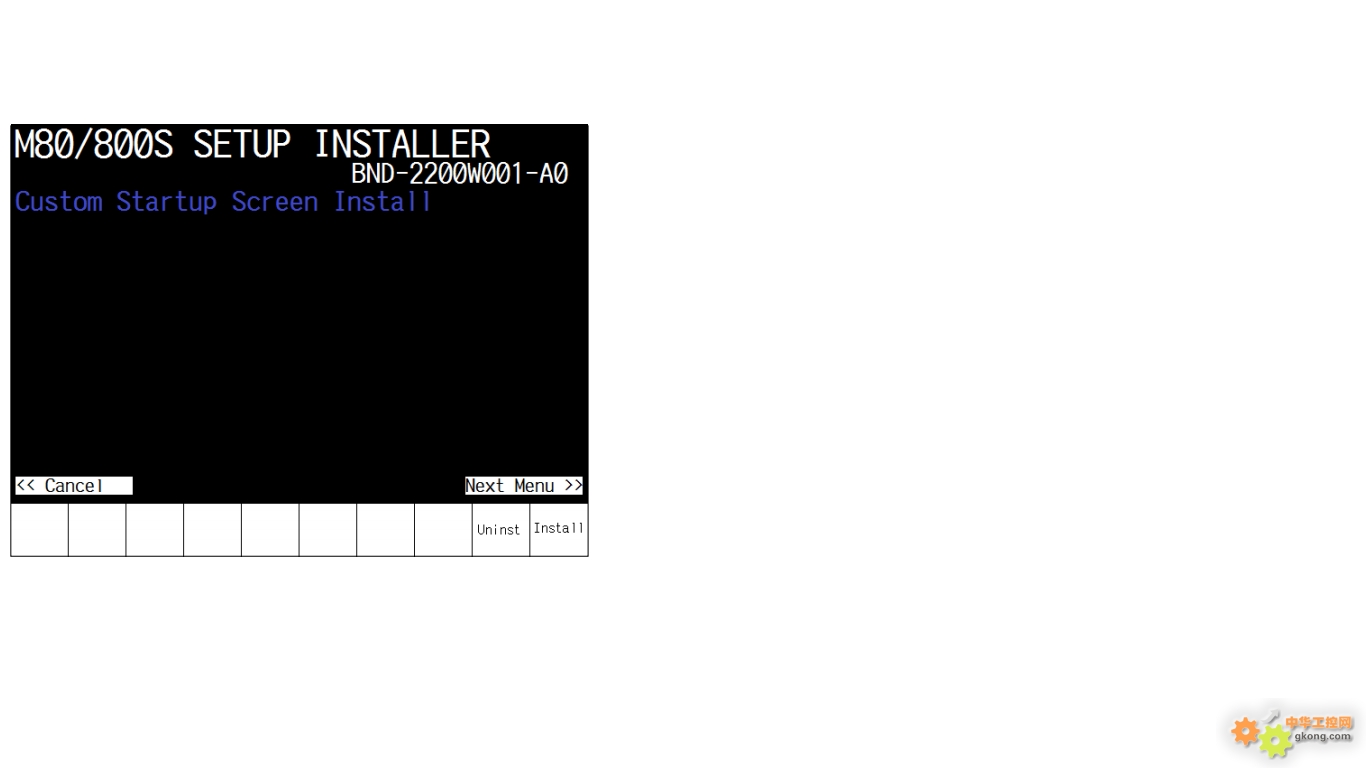

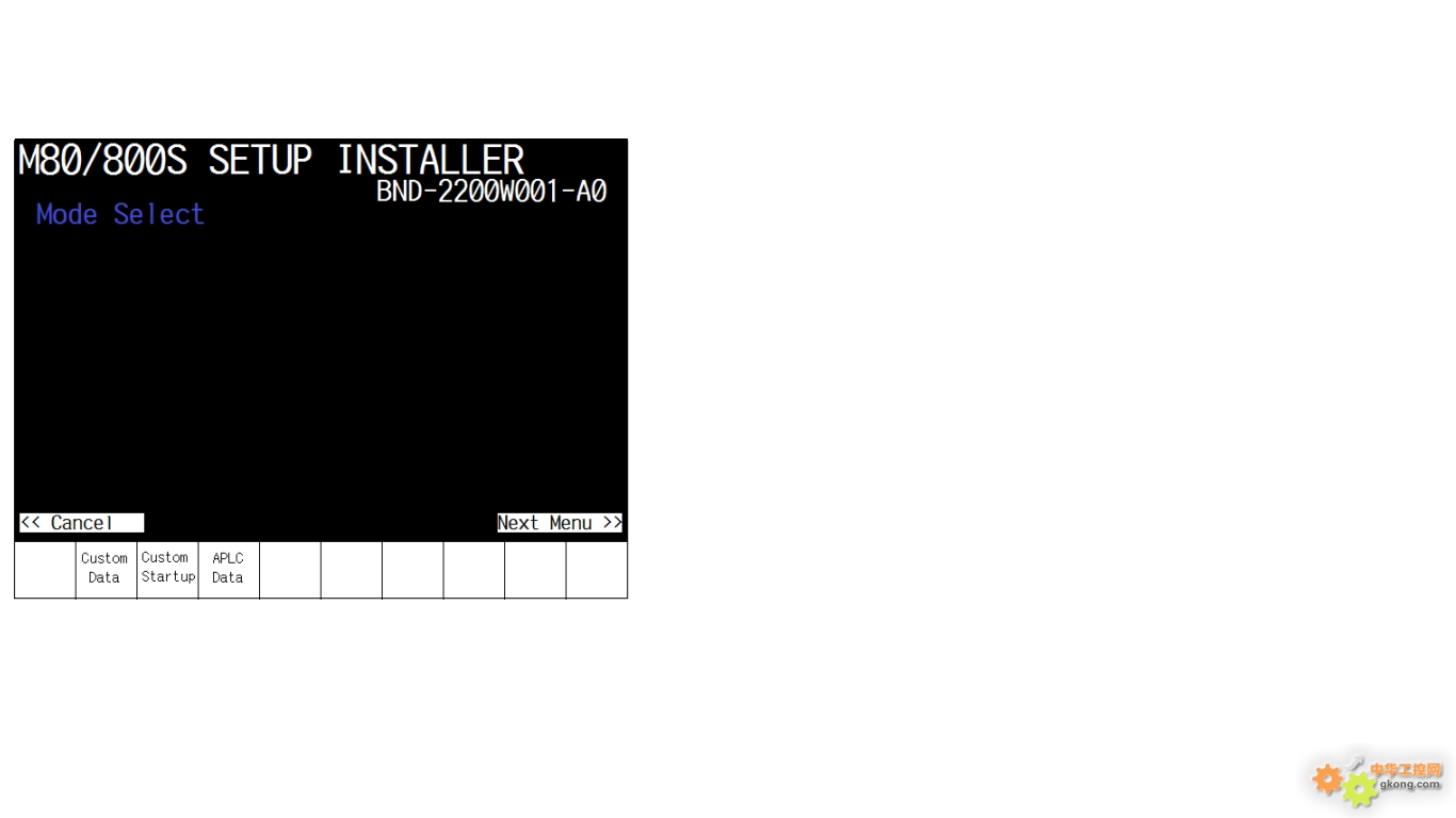

     4.SD卡插入M80对应卡槽,按着屏幕左下方的左箭头软件开机,等待进入安装画面,点击CUSTOM STARTUP,
       进入后再点击INSTALL,待完成后关机。
