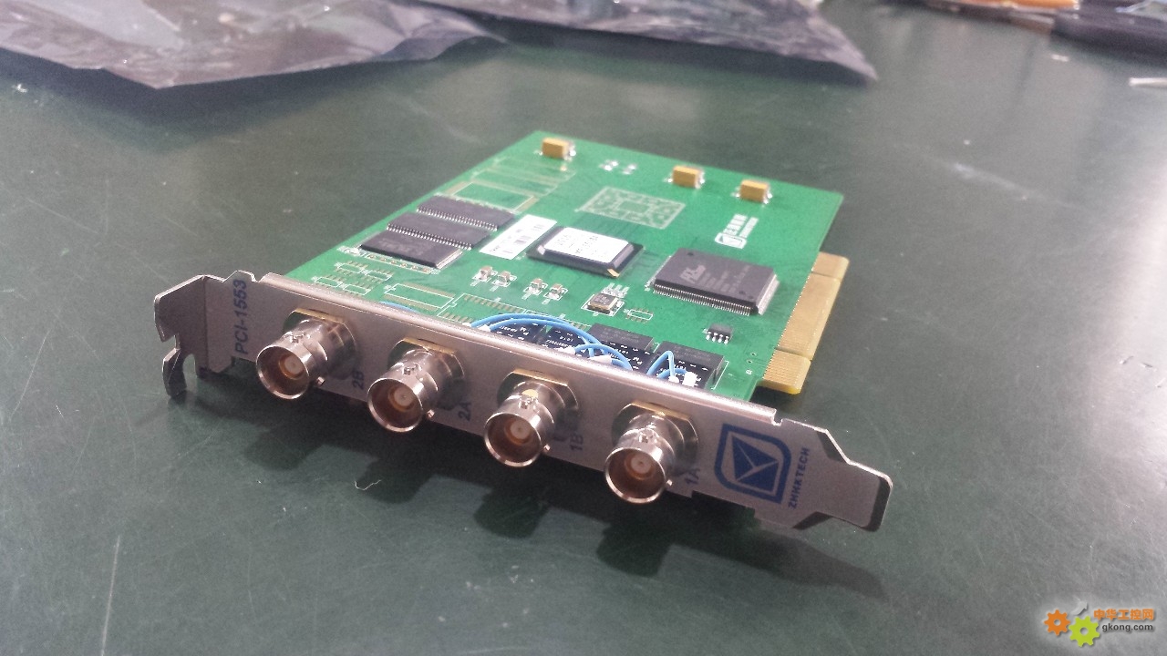

一种应用于强实时系统开发的1553B总线仿真开发系统,采用双微机结构,下位机基于386EXCPU和VxWorks实时嵌入式操作系统,用户界面基于PC机。该系统可实现对有严格时序要求和容错要求的基于1553B总线的网络的仿真和测试。对该开发系统的设计和实现方案进行了介绍,包括基本原理的介绍和VxWorks程序以及用户应用程序的开发。
1553B总线是一种军用标准的数据总线,利用它可以实现多个系统间的数据和信息交换。由于1553B总线的高可靠性,它广泛应用于航空、航天和军事领域的电子联网系统中。 目前市面上的1553B仿真开发系统的产品很多,但是这些1553B仿真开发系统的总线消息调度、监视都是在PC机上实现的。而PC机上的操作系统一般是Windows,Windows是分时操作系统,在系统对时间特性要求较高时,无法保证整个仿真测试过程的实时性。 另外,市面上的产品一般都是用于通用目的的,用户应用程序的操作界面复杂烦琐,为了完成实际的仿真测试任务,常常需要进行大量反复的设置和操作,甚至有时无法依靠产品提供的用户应用程序完成仿真测试任务;有的产品甚至仅仅提供一个软件开发包,需要用户在此基础上自己开发应用程序。在绝大多数情况下,都不可能直接使用产品提供的用户应用程序来完成实际的仿真测试任务,需要用户进行二次开发,大大加重了用户的负担。 本文在多年工程实践的基础上,根据实时系统对时间特性、可靠性的要求,将消息调度放到386EXCPU上执行,386EXCPU上面运行的是VxWorks实时嵌入式操作系统,保证了系统的实时性和灵活性;根据实际仿真测试任务中经常使用到的通讯功能和数据分析功能来编写用户应用程序,完全针对实际工程中的应用,用户只需要根据自己的通讯协议,在操作界面上设置仿真系统的运行状态,就可以实现严格的通讯时序和进行各种错误测试。

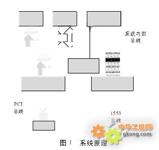

1系统组成和原理 本文要实现的1553B仿真开发系统如图1
所示,分为上 位机和下位机两部分。
上位机即PC机,上面运行的是1553B仿真开发系统的用户应用程序。上位机软件完成初始化输入,将输入参数传给下位机,实时接收下位机上传的通讯过程,实时对通讯过程进行统计、显示和存储,在用户要求运行停止时,通知下位机停止运行。同时,在离线状态下,对运行结果进行显示、查询、处理分析。 下位机即1553B仿真卡上的386EXCPU,上面运行的是VxWorks实时嵌入式操作系统。下位机在收到完整的输入参数之后,启动1553B总线协议芯片的运行,在运行过程中,对通讯过程进行分析,将通讯过程通过双口RAM发送给上位机。在给定的运行周期到达或收到上位机的停止运行命令后,停止1553B总线协议芯片的运行。 本文中的1553B仿真开发系统上位机和下位机之间的通信采用查询方式。系统上电时,下位机处于复位状态,上位机的应用程序开始执行,首先配置双口RAM的LocalBusCon-figuration寄存器,设置双口RAM的LOCAL端(386EXCPU一侧)的接口方式为16位方式;通过HostControlRegister的LocalProcessorReset位使下位机复位,一秒后释放下位机,下位机开始启动,启动完成后开辟初始化数据和1553B消息数据存储缓冲区,向双口RAM的特定区域写入成功启动信息,进入查询状态,等待上位机下传初始化数据。上位机的应用程序在查询到双口RAM该区域的成功启动信息后之后,启动用户界面。用户手动输入或读入以前的设置,启动初始化数据的下传,在初始化数据的下传结束后,向双口RAM的特定区域写入成功下传信息,下位机查询到双口RAM该区域的成功下传信息后,开始接收初始化数据,并根据初始化数据的不同,运行相应的功能模块[1]。
1.1 双口RAM 通过图1可以看到,本仿真开发系统的1553B仿真卡是 一块PCI卡,它通过PCI总线与PC机进行通讯。1553B仿真卡上的双口RAM选用CYPRESS公司的CY7C09449,它是一块带PCI桥的双口RAM,通过它,实现上位机和下位机之间的通讯。上位机传给下位机的输入参数首先缓存在双口RAM中,下位机再从双口RAM中读出这些参数;下位机实时上传的通讯结果也是先缓存在双口RAM中,然后再由上位机读出。
1.2 386EXCPU 386EXCPU是整个1553B仿真卡的核心。386EXCPU上 面运行的是VxWorks实时嵌入式操作系统,整个仿真开发系统的消息调度都是由386EXCPU完成,保证了系统的实时性。386EXCPU上面的VxWorks开发主要分为板极支持包BSP的开发和应用程序的开发。 1.31553B总线协议芯片 1553B总线协议芯片负责同1553B总线上的其它设备进 行通讯。在本文要实现的1553B仿真开发系统中,根据输入参数的不同,1553B总线协议芯片可以配置为BC、RT、MT这3种工作模式。 1553B总线协议芯片选用DDC公司的BU-61580。BU-61580芯片和1553B总线之间多采用变压器藕合方式,通过变压器同外部总线相连。外部总线一般为二冗余的双总线结构,BU-61580内部也是一个逻辑二冗余的结构。

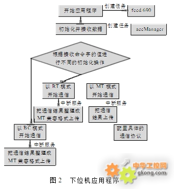

和VxWorks库模块编译连接生成。 (3)二进制驱动程序模块。 本文中的1553B仿真开发系统的VxWorks映像文件是基于ROM的,其初始化过程如下: (1)romInit():位于romInit.s文件中,上电或者复位后,运行romInit()子程序。该程序完成的功能有:关闭CPU中断、复位CPU、进行各种与硬件相关的初始化以及资源分配、将启动类型传递给bootInit.c中的romStart()子程序,并跳转到romStart()子程序。 (2)romStar():位于bootInit.c文件中。将ROM中的代码重新定位到RAM中(如果是ROM驻留映像,只重定位数据段);如果是压缩的映像,则完成解压缩;完成内存的初始化。跳转到usrConfig.c中的usrInit()子程序。 (3)usrInit():位于usrConfig.c文件中。负责系统的初始化,初始化通用代码,激活VxWorks内核,建立多任务环境。跳转到usrConfig.c中的usrRoot()子程序。 (4)usrRoot():位于usrConfig.c文件中。安装驱动、创建设备、激活中断,调用用户创建的应用程序。 进行BSP开发时,应以独立发行的目标板CPU的BSP文件为模板,在此基础上进行适当的修改,开发自己的BSP。一般在开发BSP的时候,应该将\tornado\target\config\all和\tor-nado\traget\config\bspname目录下的文件拷贝到自己的开发目录下进行修改。要修改的主要有: (1)配置头文件:涉及到的配置头文件主要有:configAll.h、config.h、bspname.h。其中,除非硬件环境有变化,否则,不需要修改bspname.h。configAll.h是VxWorks的缺省配置,为了保持软件的一致性,一般不做修改,而是通过修改config.h来实现对缺省配置的修改。在config.h中,通过宏命令#undef使con-figAll.h中定义的配置选项失效,然后通过宏命令#define来定义自己的配置选项。 (2)配置模块文件:涉及到的配置模块文件主要有:usrConfig.c、bootConfig.c、sysLib.c、romInit.s、sysAlib.s等。 (3)Makefile:Makefile定义编译规则、控制生成VxWorks映像文件的类型。所有新增加的程序模块都必须在Makefile中使用MACH_EXTRA命令将其目标模块加入到最终的VxWorks映像文件中。 2.2应用程序的开发 应用程序的开发是在VxWorks的开发环境Tornado中进 行的。应用程序开发过程中最重要的问题就是任务的划分和优先级的确定。一般来说,功能联系比较紧密的模块可以划分成一个任务;由于每个任务都有独立的堆栈空间,周期性运行的模块可以划分为一个任务,只执行一次的模块一般不单独划分为一个任务,以免浪费资源。 实时性要求能够随时中断正在执行的任务,对内部和外部事件在确定的时间内做出响应。因此,多任务机制是保证应用程序实时性的重要手段。如果任务划分得过少,把好多功能上没有联系的模块都放在一个任务里,那么应用程序的实时性将会比较差;如果任务划分得过于细致,那么任务调度的开销将会随之增加。 此外,任务之间通信时,对信号量的处理应当谨慎,避免在任务间通信时造成任务死锁;任务的堆栈空间是有限的,在任务运行过程中要注意检查堆栈空间的余量,避免堆栈溢出; 优先级的确定相对简单一点,一般来说,用户任务的优先级要低于系统任务的优先级;经常运行,对实时性要求高的任务应分配较高的优先级。任务的优先级在任务创建时指定,也可以在运行过程中动态地改变。用户任务优先级应该根据实际情况来分配,使各个任务能够协调的运行,避免因为优先级过低导致某个任务长时间得不到响应。 在实际仿真测试任务中,要仿真测试的1553B总线设备一般工作在BC、RT和MT这3种状态;不同的仿真测试任务可能使用不同的具体通信协议。所以,应用程序的功能必须包括BC、RT、MT这3种模式的仿真测试和具体通信协议的配置。另外,在应用程序的执行过程中,必须实时响应上位机的要求,停止通信,因此需要启动任务aceManager来完成此功能;由于1553B仿真卡使用看门狗电路来控制386EXCPU和BU-61580的复位,因此需要启动任务feed690来控制看门狗电路的状态。考虑到上面的这些因素,本文中386EXCPU上运行的应用程序框架如图2所示。
