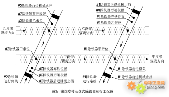

本项目盘式电磁除铁器共计2台,两台除铁器配备一套控制柜,胶带机上两台除铁 器交替运行,除铁器可集中控制,也可就地手动控制。控制层内由1台西门子的LOGO! PLC可编程序控制器来完成,1台PLC控制2台除铁器,它负责现场数据的实时采集,通 过PLC程序设计,按照程序调配2台除铁器的动作。
2.工艺流程说明
PLC的工作流程上图所示:PLC上电工作后,当盘式除铁器SA1和SA2选择集控操作 时,就不停地扫描输入信号。当PLC扫描到有甲皮带运行信号后,1#、2#盘式除铁器同 时行走至甲皮带上方,进行吸铁。此时,1#、2#盘式除铁器分别开始吸铁计时,经过T3 (1#盘式除铁器吸铁时间),1#盘式除铁器返回弃铁位置进行弃铁;经过T0(盘式除铁 器弃铁时间),1#盘式除铁器重新行走至甲带位工作;经过T4(2#盘式除铁器吸铁时间),2#盘式除铁器返回弃铁位置进行弃铁;经过T0(盘式除铁器弃铁时间),2#盘式 除铁器重新走至甲带位工作。如此不断循环,直到甲带信号消失。在甲皮带运行的过程 中,如果PLC扫描到乙皮带的运行信号,则2#盘式除铁器前进到乙带位进行吸铁。由于 只有两台盘式除铁器,因此双路运行时就不能自动弃铁,此时,现场值班员根据除铁器吸铁的多少,进行手动弃铁操作。在运行过程中,若PLC扫描到乙带运行信号消失,则 重新循环单路工作流程。

图3:现场设备图片
