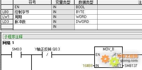

刚学伺服,自己做的,西门子没有插补指令,初学者可以参考下,欢迎高手指点!

楼主 请教一下 图里面那个符号表是怎么输入的啊 就是前边LB LW 什么的
调用子程序,自己先学习下那方面知识
