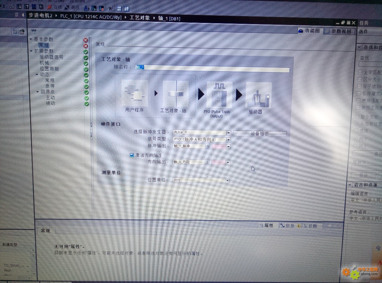

S7-1200 CPU本体集成点硬件输出点最高频率为100kHz,信号板上硬件集成点输出的最高频率为20kHz,CPU在使用PTO功能时将把集成点Qa.o,Qa.2或信号板的Q4.0作为脉冲输出点,Qa.1,Qa.3和Q4.1作为方向信号输出点,虽然使用了过程映像区的地址,但这些点会被PTO功能独立使用,不会受扫描周期的影响,其作为普通输出点的功能将被禁止。并且,PTO的输出类型只支持PNP输出,电压为DC 24V,继电器输出的点不能应用于PTO功能。

脉冲输出类型选择如下图,图中组件的含义如下所述
工艺对象”轴“组态

参数组态主要定义了轴的工程单位(如脉冲数/秒,转/分钟),软硬件限位,启动/停止速度,参考点定义等。进行参数组态前,需要添加工艺对象,具体操作为:选择项目树——>工艺对象——>插入新对象选项,如图3-18所示,双击该选项弹出插入新对象对话框,单击Motion选项,在名称文本框中输入对象名称,选择轴对象数据块编号,单击“确认”按钮确认。
单击完成后可以在项目树中看到添加好的工艺对象,双击Configuration(组态)选项进行参数组态,如图所示,进入工艺对象组态目录树,如下图所示:
(1)硬件接口
硬件接口组态如下图所示,图中所示组件的具体含义如下所述:
选择脉冲发生器:此下拉列表框中可选择使用Pulse1或Pulse2作为脉冲输出。
