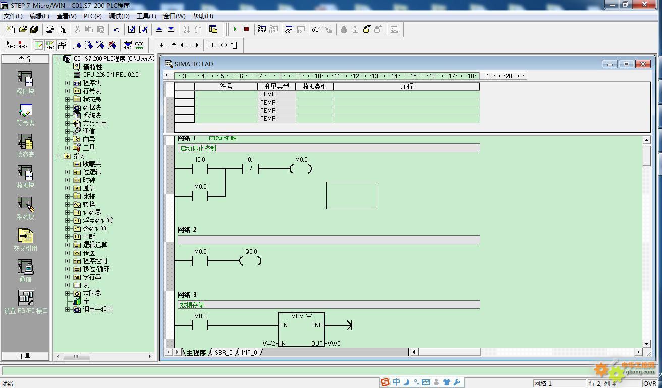

(1) 新建简单PLC 示例程序,建立外部输入点I0.0,I0.1,辅助继电器M0.0,外部输出
点Q0.0,数据寄存器VW0,VW2。
注意:外部输入I 的状态取决于外部的物理开关状态,Project 工程里做指示灯显示,不被直接用做开
关量。可借助辅助继电器控制输出,如程序示例。

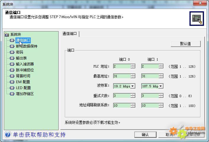

(2) PLC 通讯参数设置:在系统块下,通讯端口设置,如设置端口0:PLC 地址2,波特
率19.2kbps。

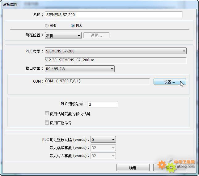

(3) EB8000 软件,PLC 设备属性通讯参数设置:通讯参数如波特率等必须与第(2)步的通
讯端口设置一致,如PLC 地址2,波特率19.2kbps。可依据PLC 的通讯参数作修改,
如PLC 地址改为2,波特率改为187.5kbps;PLC 和HMI 的程序通讯参数都必须做对
应修改。

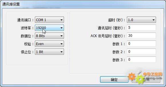

建议:与S7-200 通讯时,建议将通讯延时、ACK 讯号延时分别设置为默认值5ms、30ms(如上
图),但可根据通讯速率需求做适当修改。

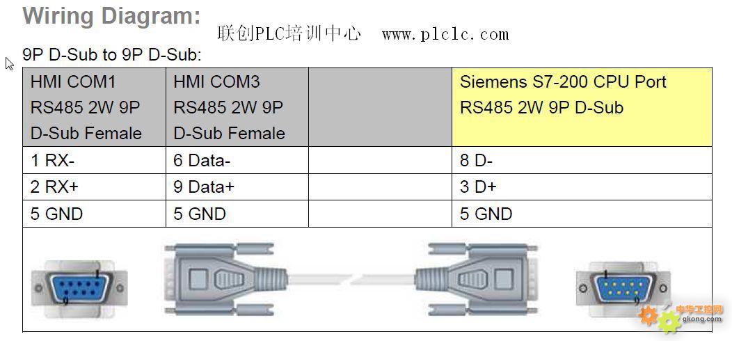

(4) 通讯线制作:EB8000 软件,说明——帮助主题——PLC 连接手册,可查询通讯线接
法。
注意:通讯线接法必须与选择的COM 口一致,如上述选择COM1 口,通讯线:屏(公头)1、2、5
——PLC(公头)8、3、5。与SIEMENS S7-200CN PLC 通讯时,建议在D-和D+之间接上一个100Ω 1/4W
终端电阻。
