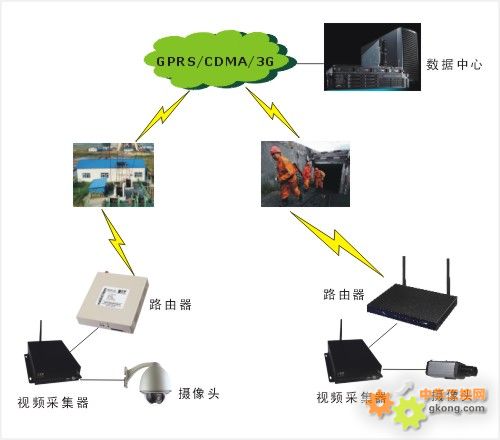

上图是一个油田现场网络系统的示意图,图中纵向分为不同的作业现场,每一个作业现场又横向分为三个子系统。
在现场A中,每一台作业车构成一个一级子系统,车上装备一个数据采集箱,车上需要采集的信号经各种传感器进入采集箱,由采集箱将所有的信号数字化并统一格式;
同一现场的若干台设备构成一个二级子系统,二级子系统中存在两个超级单元,作为二级子系统的通讯中心,也可以成为工作区域现场的分监控中心。
二级子系统中的超级单元通过无线网桥或者手机通讯网络与设在市区的数据中心连接,将数据实时的发送到数据中心,由数据中心统一进行管理和存档,并做出分析;有权限的用户,通过Internet连接可访问数据中心保存的原始数据和分析出的报告。
同样,现场B和现场C也可以通过类似的方法将数据发送到数据中心。
针对不同的现场,可用不同的通讯接入方式进行解决
在现场A中,作业设备以车辆为主,考虑到设备之间的移动性,二级子系统之间采用WLAN的覆盖方式,二级子系统与一级子系统之间的连接方式可用手机通讯网络CDMA/GPRS连接;
在现场B中,由于设备比较集中,直接设为二级子系统,再根据现场与数据中心的距离和实际情况,选用手机通讯网络CDMA/GPRS连接;
现场C与现场A的情况基本上差不多,但是所有设备都是固定的,因此不需要考虑移动性,可根据现场实际情况来选择连接方式。
