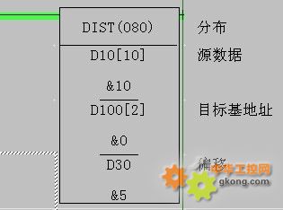

CP1H  可以用地址偏移的方式转存。
如:
