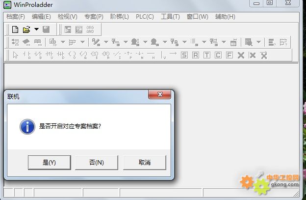

支持上传程序了,是从PLC中重新读回程序。要保证你的编程软件是最新版本的。只要你先开个空的专案点击联机就可以把PLC中的程序回读回来了。

补充一下
这样的时候点击否,可以进入联机中,这样PLC的程序就可以回读回来了。有的时候会把伺服命令表格中数据给漏掉,那是因为你现在的编程软件的版本没有下载到PLC中程序的编程软件版本高。表情
