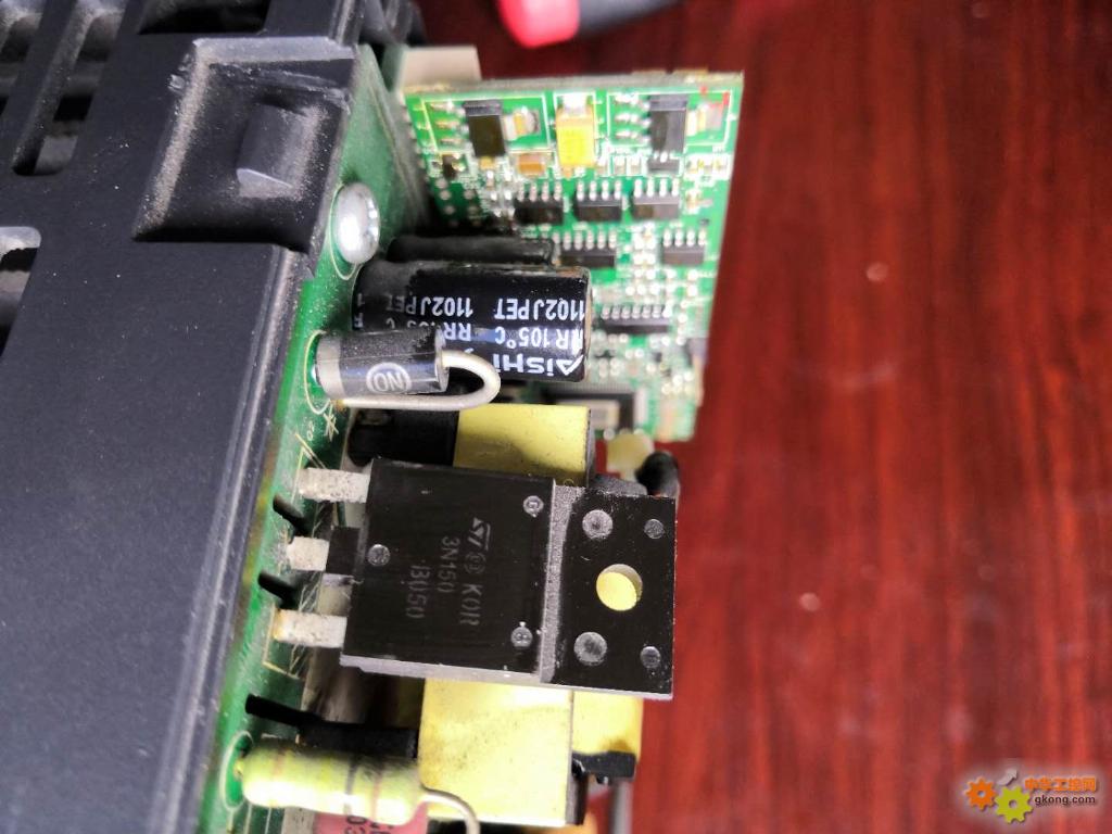

2,看驱动板的电解电容,
 用的电解电容,根据电容的标记,你可上对应的官网上,查到其寿命。
  例如汇川的380系列,用的是艾华的RR系列电容,官网标记是85度2000小时寿命。
   样机用的是艾华的JJ系列电容,官网标记105度8000小时寿命。
   相信大家心中能判断出
   而一些劣质的货,选用一些不知明的电容,根本无从查品牌和寿命。

发表于:2020/6/30 20:07:41
上面有错误,汇川的是105度的2000小时电容
