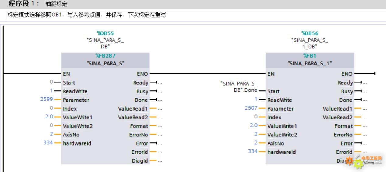

请教用FB286写入V90PN伺服参数后如何写入ROM,如果不写入ROM断电后参数又没了没法保存,找不到相关资料啊。

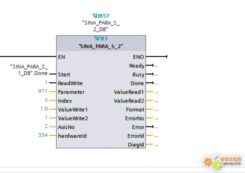

听说用P971或者P977写1可以,但是我测试了无效,有没有哪位大侠做过的。
let me go任我行
1055
芙蓉城主
文章数:51
年度积分:87
历史总积分:1055
注册时间:2017/1/17
发表于:2020/5/18 14:27:05
这样可以保存参数

回复 #5楼 芙蓉城主
我是把其他参数和P971一块儿写的,晚点儿分开写试试看,谢谢。
