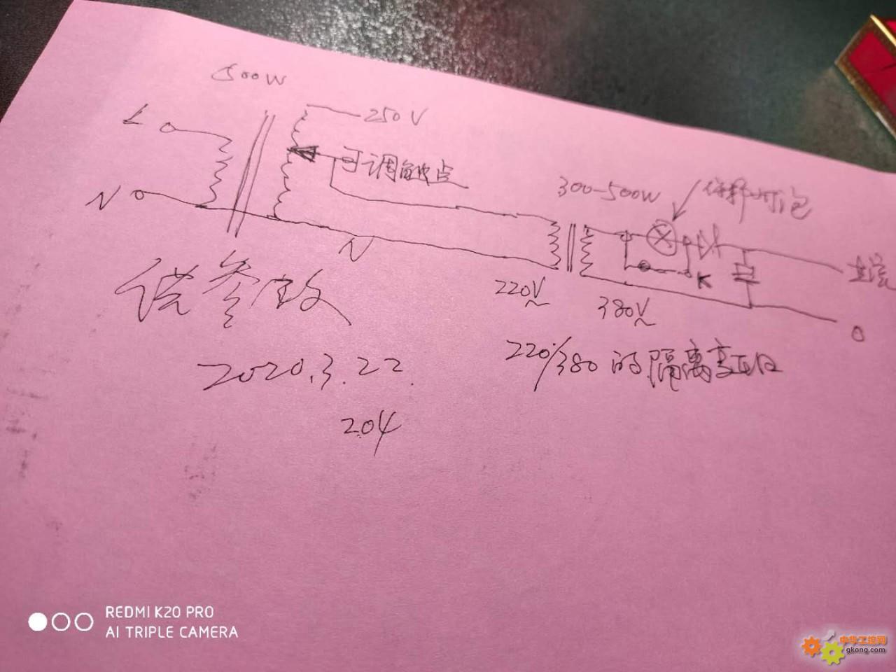

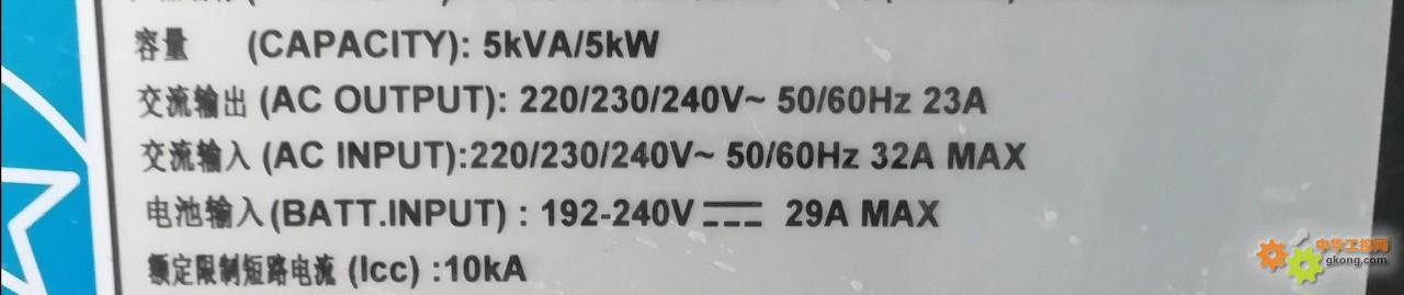

维修一台艾默生5kva的UPS,直流电源是接外置电阻的,直流电源要求DC192-240,手上没有直流电源,不知怎么模拟这个电压。想到了接变频器直流输出端的电压,不知可以吗

可以啊,自耦变压器加整流滤波电路可以临时测试用

这个充电功能必须测试的,你用大功率直流电源测试逆变部分肯定可以,不过只能测试离线逆变,在线的话有可能会出问题

不同品牌UPS可能处理不同,变频器要用变压器浮空,且可能还需要一个调压器,UPS启动的时候会自检,需要提供一个较大的直流电流。

2896
无锡炎煌电子
文章数:660
历史总积分:2896
注册时间:2011/5/1
发表于:2020/3/22 2:07:45
供你参考

测试时用0-600V直流电源接UPS,正常接市电,输出接风扇。
断开市电看输出是否正常。现在UPS都是在线式的。
修过三个牌子的,没什么问题。
