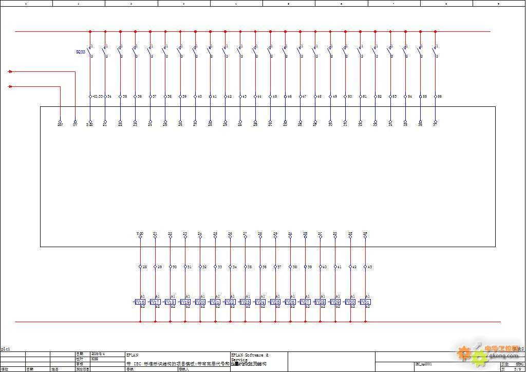

由于要自己接线没时间画带很专业,不是很详细

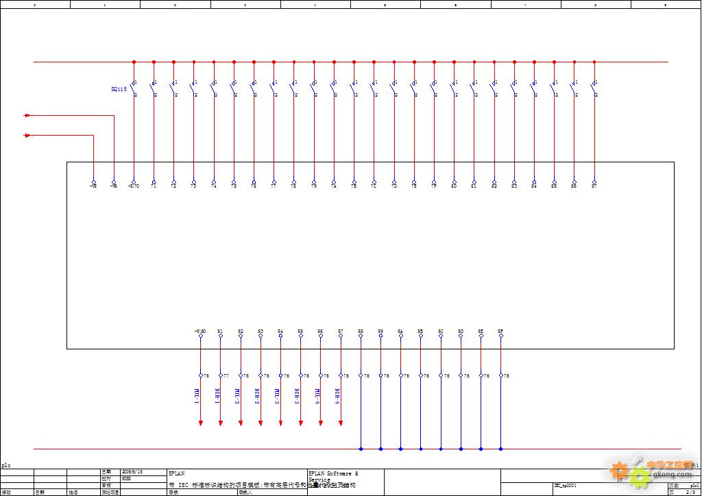

输入输出咋就接一根线。。?

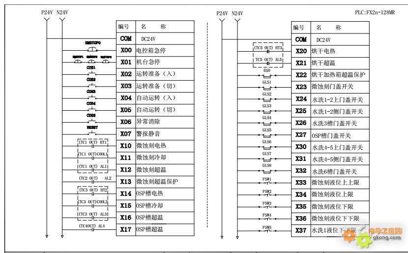

这么画比较好

回复 #3楼 乌龟船长
好的,我会参考的

回复 #2楼 MU8242
哪里

回复 #5楼 想你的夜zxxT
我的意思是图上PLC输入输出的COM端你没有表示出来表情

向3楼那张画挺好,直观。而且便于观看。
