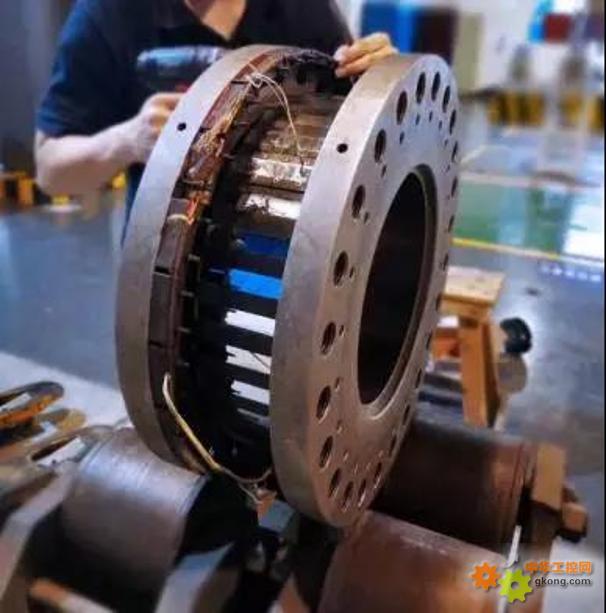

      2017年8月由于恶劣的实验条件,国内某厂所购的美国希蒙斯坦公司(Himmelstein)86000V系列无轴承扭矩传感器在经历几百次实验后,最终法兰天线与底座接收器发生了撞击,造成了传感器传输天线严重损毁,使用方被迫中断实验。
      由于测试任务确实极其紧迫,使用方无法接受美国希蒙斯坦公司(Himmelstein)给出一个月返厂维修周期(包含来回运输和报关时间)。
经与现场使用者了解情况后,我们的技术人员判定传感器被损坏的是法兰外圆的发射天线和天线托架。底座接收器能正常运行。
      美国希蒙斯坦公司(Himmelstein)86000V系列无轴承式扭矩传感器实为数字式传感器。扭矩信号在传输之前已在法兰的电路中做了数字转换。换句话说,法兰外圆的天线实际是信号传输的一个载体。新老天线的更换差异对其扭矩精度可能造成的影响微乎其微的。且法兰内的的放大器带有经原厂实际加载比对的旁路标定电阻,可以在维修完成后用于评估维修效果。基于以上的理论分析,经美国工厂授权,决定由我公司对传感器进行现场维修——更换传感器天线。
2 维修
1.打开传感器的盖板检查内部电路情况,观察信号线、应变片表面是否完好?是否由于撞击造成脱落?
2.拆卸已损坏的的天线与天线托架 。
3.将新的托架重新安装与法兰上,绕上规定的信号线圈和供电线圈。
4.信号与供电线圈进入传感器内部,与原电路板进行焊接。
5.用指定胶水加固,风干。
6.胶水凝固,触发旁路电阻进行测试,比对原出厂数据
3 维修评估
      接上电源测试传感器,传感器底座数据读取正常:传感器零点为10Nm;稍微施加扭矩后,信号成线性变化。为了确定传感器的信号无偏差,触发旁路标定功能,所得数据与出厂证书所示一致。由于此台传感器的量程已远大于国内标定能力,所以无法进行再标定核查。
