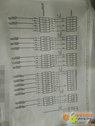

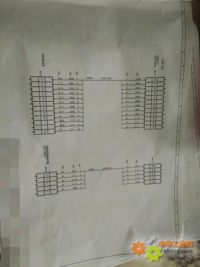

一条金刚石生产线的部分图纸,几年前的。

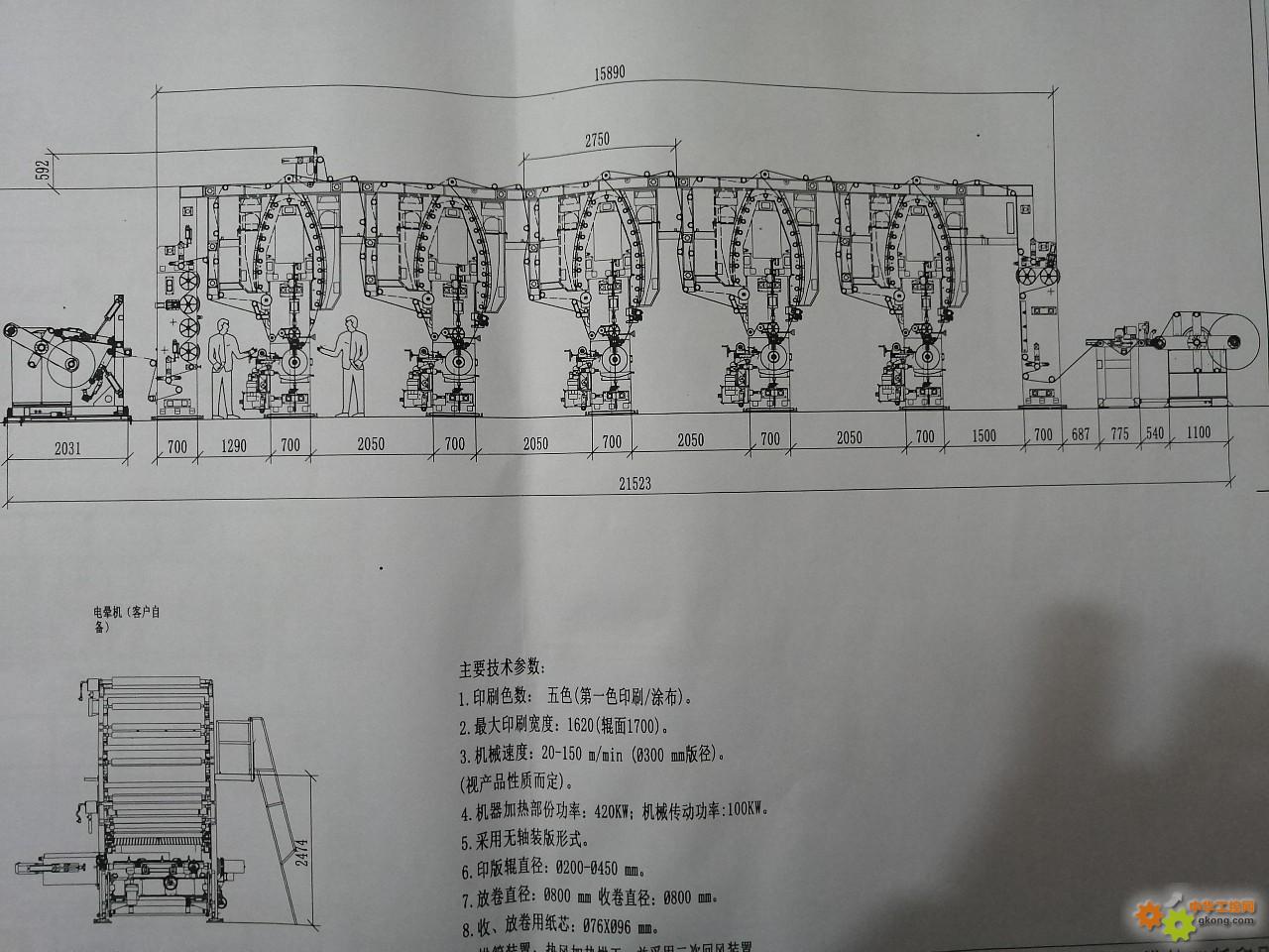

凹版印刷机,抛砖引玉吧,后续还有

对这个流程图解释一下吧
这个是目前在装饰片行业凹版印刷机比较规矩的流程,双烘箱结构,墙板85厚度,放卷和收卷都配置切刀,可以自动换卷,根据需求,可以配置自动张力,可以配置自动套版,可以电子轴或机械轴,电控根据需求搭建

发表于:2020/2/16 10:21:06
砂纸生产线?
