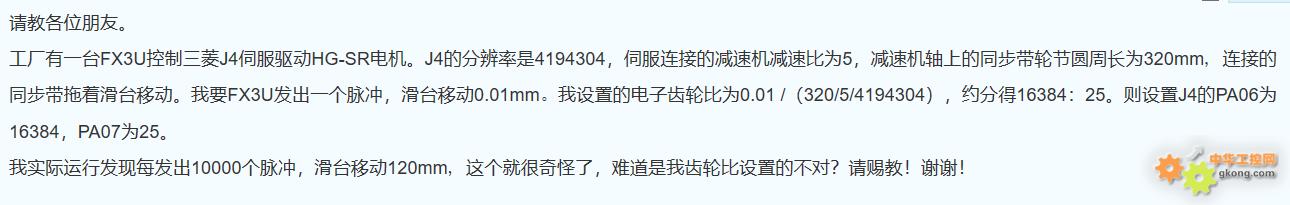

论坛不让发连续数字,只好发截图了

看你提供的参数,齿轮比是没错的,是不是速比或者同步轮尺寸搞错了
