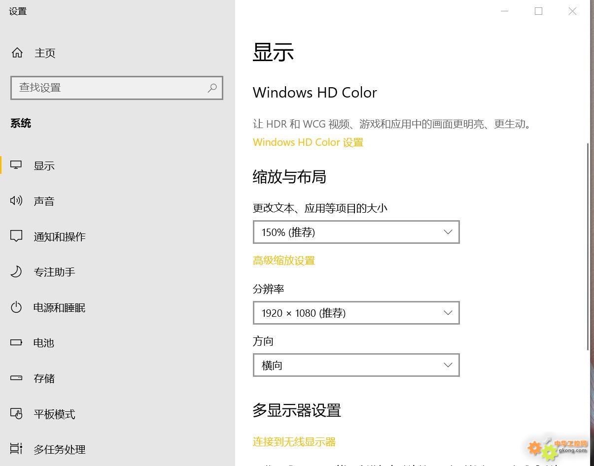

 我的电脑分辨率:
  博途却没有使用这个分辨率:
  。。。。。。其实,这样的情况我已经使用很长时间了。
             但是今天有个玩电脑的朋友,看我打开博途软件时说:“我怎么感觉你这个软件没有点对点”?
             我才意识到。
             各位坛友,我就问问,博途在哪里调分辨率的 ?

你用了缩放150% 很多软件都不是很好的布局,
我4K,缩放150% 很多文字都看不到

图一,150%,改成100%注销或者重启试试
改成缩放也是高分屏小屏的一种妥协吧
台式机34/4K,如果100%字非常小了。
我笔记本X230改的1080P,13.3,如果100%字页非常小了,(同样的分辨率,一个13.3,普通家用屏23寸,电视42-55寸)
将就用吧,无非想一个屏幕多看几行程序~~
