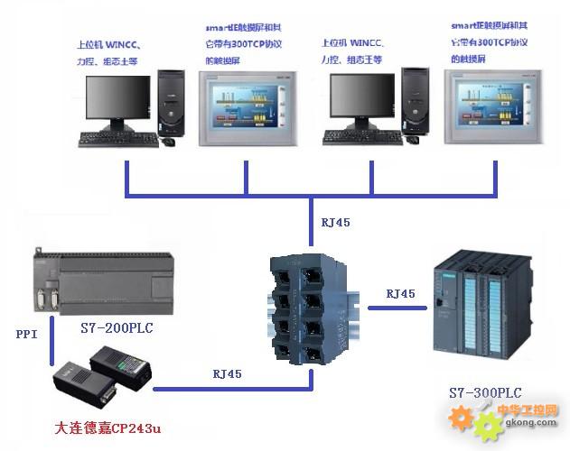

型号:CP243u,它能够使你用 WinCC 自带的驱动[TCP/IP(auto)]连接 S7-200。在 工程应用中化复杂为简单、方便实用。减少了因使用 OPC[即 PC ACCESS]而带来的通讯不稳定性! WinCC 中的 I、Q、M、DB1(切记是 DB1)与 S7-200 中的 I、 Q 、M、 V 一一对应,使用时非 常简单,填完 IP 地址就可立即使用。同时 S7-200 的编程软件 MicroWin 也可同时工作,可通过 CP243u 对 s7-200 进行上传下载程序,在线调试及监视,功能是相当的强大,西门子不能同时做到。
连接 WinCC 不需要用 OPC,可以直接连接,增强通讯稳定性。
可以利用西门子 Prodave 和 VB 开发自己的 S7-200 用上位软件。
可以同时连接 4 台上位机
拥有 2 个通讯通道,可以实现 S7-200 与 S7-1200、S7-1500、S7-300、S7-200 Smart 等 PLC 的通讯功能
通过西门子 S7-200 的 PPI 编程口与 PLC 连接,不占用模块位置
