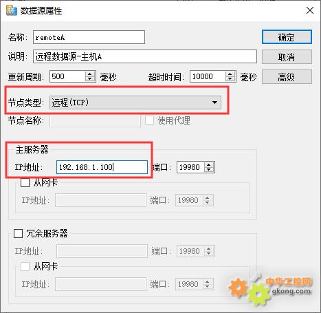

进入主机B工程组态,在导航树数据源目录上右键,点击“新建”按钮,进入数据源属性设置画面。节点类型选择“远程TCP”,主服务器IP地址填写主机A的地址192.168.1.100。
其他设置含义请参阅《跨平台实时数据库使用手册》。

设置完毕后,点击“确定”,进入远程数据源数据项画面,点击“增加项”,打开“引用项定义”对话框。

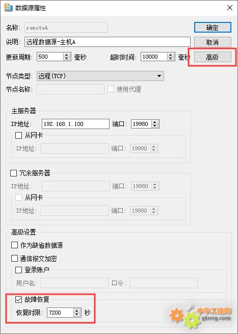

2、断点续传
打开在主机B中配置好的远程数据源remoteA,点击右侧“高级”按钮,显示数据源属性的高级设置。
数据源属性的高级设置
故障恢复:勾选此项即启用断点续传功能。当网络断开时,数据将暂时存储在数据源指向的机器中,待网络恢复后,系统会将断线期间的数据重新采集到当前服务器中。
恢复时长:可以恢复此时间内的数据。
