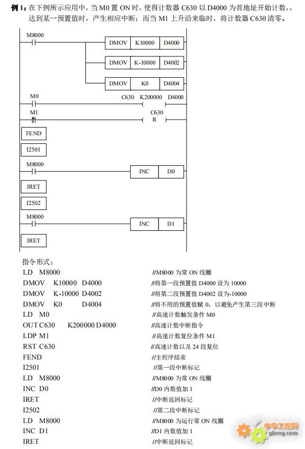

查找了多次,但是一直写不正确,哪位前辈能帮忙指点一二

是哪个型号,具体是哪里写不正确,手册有例子的,下图是XC系列的例子。

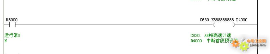

第一幅图是案例的,第二幅图是我自己使用编程软件编程的,什么版本都一样吧

就是看到案例,自己打不出,我百度查找,别人的好像是out的,但是我自己打又不行

K88888和D4000顺序反了

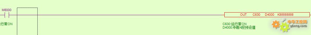

位置调过来也试过,k888888888和d4000中间加一个中英文的“逗号”也试过,就是不行

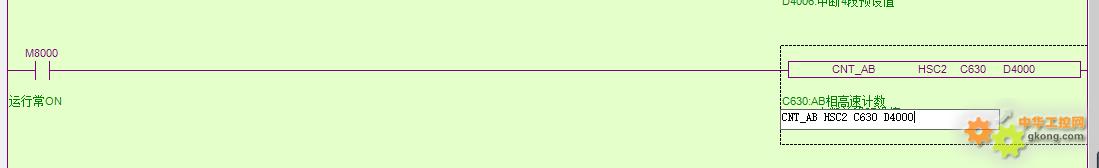

会是XD系列的问题吗

附件:XD、XL系列可编程控制器用户手册(基本指令篇).7z
[本地下载]
XD系列的使用手册,你自己看吧,我们一直以为你是用的XC系列
前辈,这个就是按照你给的手册查到的,为什么我编写出来和案例的不一样,但他们都一样的吗?我刚接触plc不懂这些
