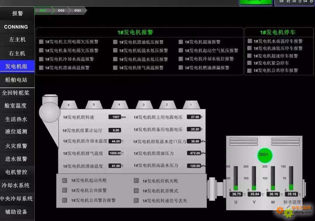

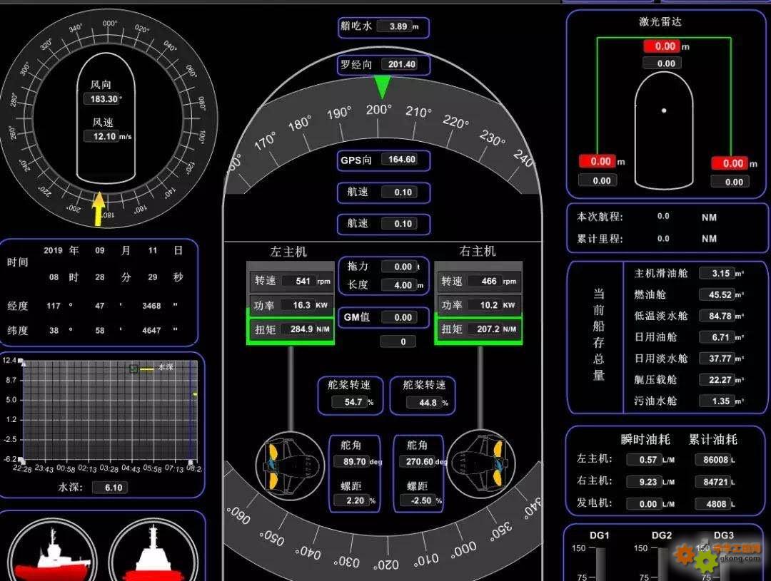

首先,是针对船舶的数据采集并存储至云平台。赛尔尼柯通过研华WebAccess SCADA网关,实现对船舶机舱、驾驶台、货舱内各种设备的状态信息,以及船舶航行的位置、航速、航向等航行状态信息的采集、归档与配置,并通过SCADA Data-Worker将SCADA网关采集的数据信息放进云上数据库中。这其中,Data-Worker接收数据方式和API接口则由SCADA Photo软件进行管理。
其次,是实现船舶数据和设备的可视化。借助研华SaaS Composer 3D组态建模软件,赛尔尼柯可以将所有采集的数据与设备状态信息可视化呈现。为了展示效果更直观,研华WISE-PaaS/Dashboard可自动生成饼状图、柱状图的模式展现数据价值与运营效率。
最后,是研华APM(资产绩效管理服务)。基于研华APM系统,赛尔尼柯可帮助船舶用户开发兼容不同种类的设备采集软件,使船舶上各种不同的资产设备在统一框架下进行管理,运用微服务架构弹性组合所需的服务例如设备监控模板、报警服务、设备运维、资产绩效运算、报表管理等。值得一提的是,研华APM支持手机等移动设备APP,用户可以随时随地进行设备监控、接受报警信息和查看分析报告。

在研华的帮助下,赛尔尼柯能够整合WISE-PaaS平台服务实现云端组态,构建了船舶从数据采集、数据传输、云平台组态建模、大数据分析决策以及数据可视化呈现的一体化远程监控管理,能够实现船舶的实时感知。
陈松涛介绍目前系统运行良好,可以做到对新船上1400个I/O点的全船数据远程监控,并根据数据重要程度划分为秒级、10秒级实时上传,实现了船舶运行情况的实时展现与共享。
这里,陈松涛还特别强调了研华SaaS Composer的数字孪生能力,它取代了传统图控的IDE限制,可以依照不同垂直领域绘制图本,展现实时动态信息及远端操控。
