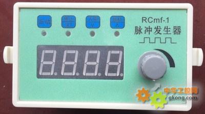

关键是很多伺服,压根就不用这些光耦,简单的一个集成块完事。修伺服,主要问题之一是上电就报编码器,其他故障压根看不到,即便客户可以给故障时的报警代码,到维修点这里,还是没法测试。
最关键的是,维修点不可能备所有的编码器和电机,国产的没几个品牌,有些也是通用的,可以备,但是国外的就呵呵了,很多还是已经停产的伺服,况且同样品牌不同功率使用的编码器和电机也是不同的。修好伺服,关键的是很难测试。

发表于:2019/10/31 11:34:34
修好伺服,如果测试,这个很好用,当然也有其他的可以选择。

发表于:2019/11/2 14:10:09
回复 #7楼 ruxiangchen
淘宝上有,不知道怎么测试伺服电机
[此贴子已经被作者于2019/11/2 14:15:28编辑过]

发表于:2019/11/2 15:35:31
没有对应的电机及编码器电缆,你没办法带电机试机,也就根本不能保证你修后是否修好;
