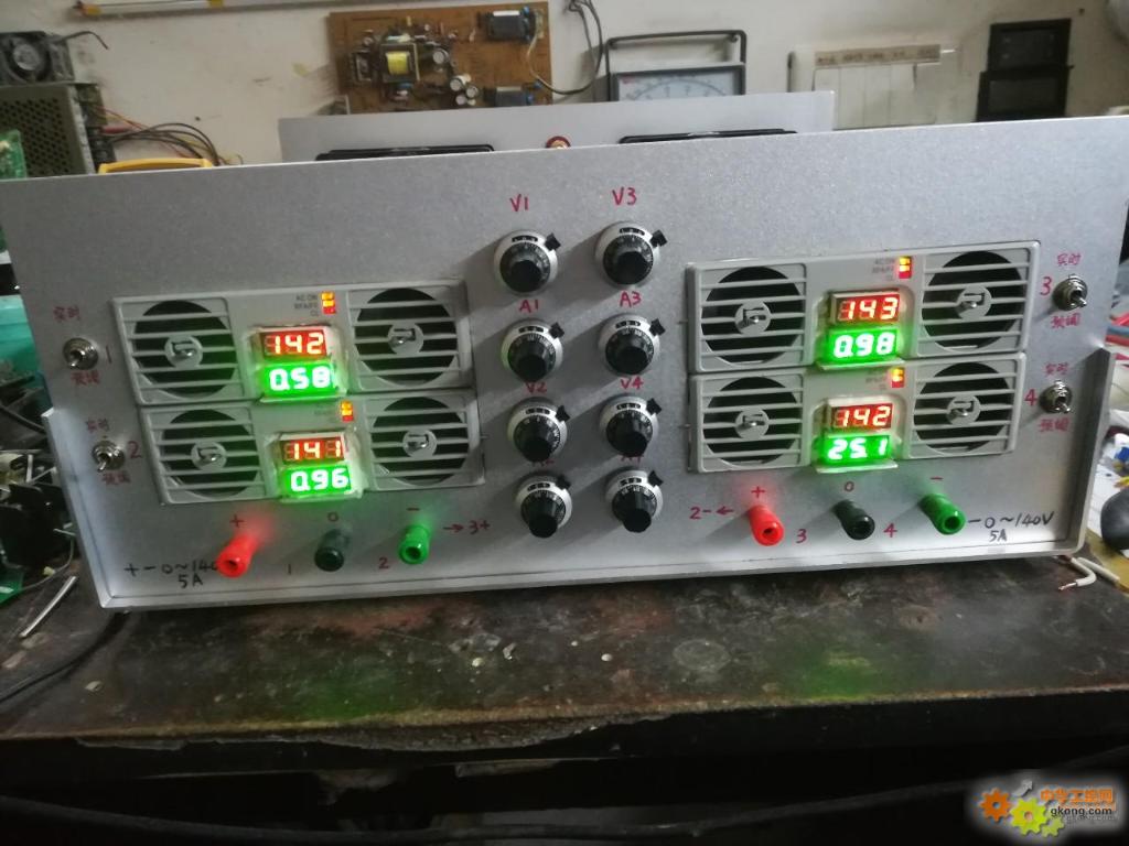

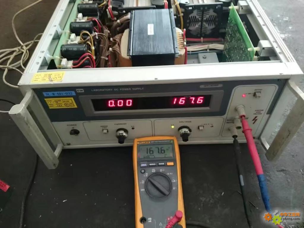

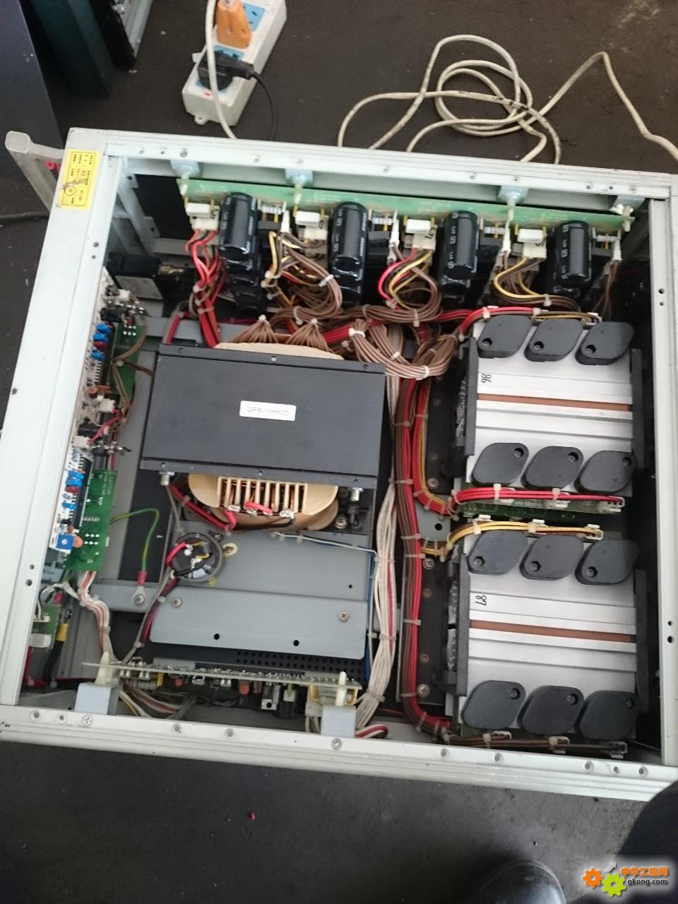

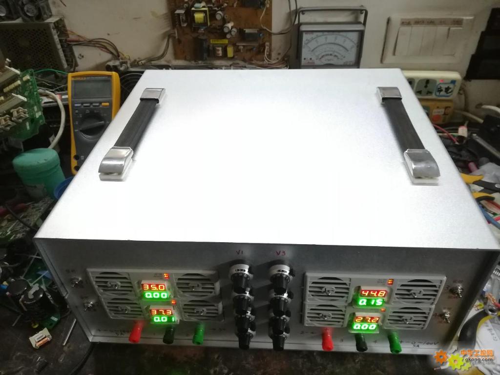

交流的有三相电,调压器,
直流的买了1个2*0~32V5A +5V1A的和0~160V 5A的可调(实际可达195V),制作了1个0~560V 20A的可调,有中点线可作+- 0~280V用,目前为止不管什么东西都可以应付。

直流0-560V/20A可调,最大容量11.2KW!不得了!
有没有电路图,上一个参考下?
