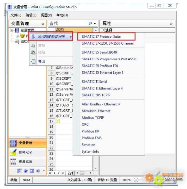

另外你可以选择我们大连德嘉的ETH-ibus,可以直接连接wincc不需要PC ACCESS
1. 打开 Wincc,双击变量管理,打开变量管理器,添加驱动:
2. 填右键单击变量管理,在弹出的菜单中选择添加驱动,SIMATIC S7 Protocol Suite,如下
图所示
3. 添加好驱动之后,右键单击 SIMATIC S7 Protocol Suite 下的 TCP/IP,在弹出的菜单中选
择系统参数
4. 在弹出的对话框中点击单位选项卡
5. 在逻辑设备名称选框中选择驱动为:网卡名.TCPIP.1
