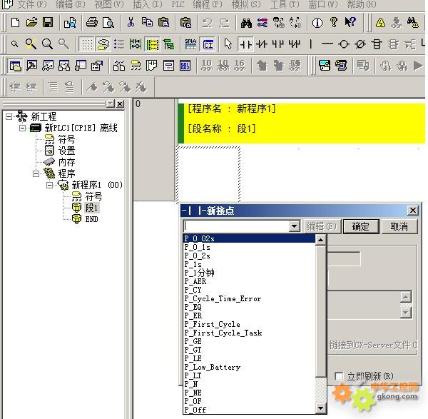

请问欧姆龙cp1e有没有开机初始脉冲?

请问欧姆龙cp1e有没有开机初始脉冲?

发表于:2019/9/8 7:31:34

发表于:2019/9/8 11:40:43
这个是连续的,有木有开机只一个脉冲?

发表于:2019/9/8 11:57:23
好似你不看手册?
下数11个就是

发表于:2019/9/8 12:13:00
下一个问题是不是要问有没有0.1S的脉冲;

发表于:2019/9/8 12:26:59
以下是引用wajjan2019/9/8 11:40:43的发言:
这个是连续的,有木有开机只一个脉冲?
王贱王工啊,莫非你完全不懂一点英文?

发表于:2019/9/8 12:27:14
看到了。谢谢。

发表于:2019/9/30 19:28:38
A200.11
