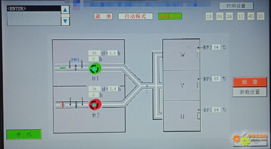

     发电机出线箱侧强迫风冷系统上位机SMART 1000IE V3已确认损坏需要更换。该系统,用于对发电机出线箱内的大载流量导体进行强迫对流冷却,#1风机和#2风机互为备用,正常情况下,更换上位机操作是不会对造成风机停运,但操作中一旦出现运行中的风机意外停机,发电系统将有降功率风险,损失不可估量,为此必须有一定的应急和预防措施,即操作中一旦运行中的风机出现意外停机立即采取以下措施启动备用风机,恢复系统运行。
    1. 如果上位机已恢复可用,首先按下上位机上故障复位按钮,按下上位机上就地按钮,选择就地运行模式,选择自动模式,然后启动风机,恢复系统正常运行。
    2. 如果上位机灌装的画面组态程序关联变量与PLC逻辑不符,无法启动风机,则运行人员应手动打开#1或#2风门,就地通过变频器直接启动风机,保证系统继续运行,我们仪控人员应将笔记本电脑通过通信连接到PLC,随时监视PLC逻辑 ,对上位机关联的PLC地址逐一地进行核对。若出现参数错误,可通过在线进行更改,然后对地址进行修正,使系统恢复正常运行。
    3. 仪控人员在PLC逻辑上在线执行自动启动风机指令。首先,将故障复位V267.1置位,将就地模式V264.5复位,将自动模式V266.0置位,然后使V89.0置位启动风机,恢复系统的正常运行。
    更换操作前后,运行人员应密切监视出线箱温度及温升情况,确认各出线箱当前温度不得高于 70℃,温升小于30℃。
    制订好上述预防措施后,按照操作票步骤,将旧屏断电后拆下,然后换上新屏,上电后,检查系统参数设置,按下上位机上故障复位按钮,使#2滤网压差开关PF2 报警V268.6和#2风机启动条件不符报警V270.1复位,在新屏上设置好系统运行参数及时间参数,由运行人员就地对#1和#2风机切换运行试验,确认换上去的上位机运行正常,然后将风机的操作模式切换到远程自动模式。

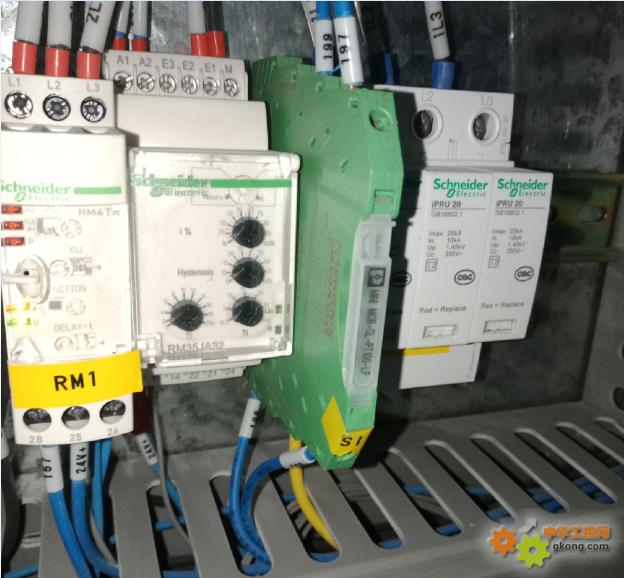

   将笔记本电脑与PLC断开连接,结束在线监视,清理并撤离现场,由此上位机故障处理完毕。

发表于:2019/8/20 8:05:46
还是头一次换屏,更要紧的是这个系统是发电系统中的关键设备,如有意外,将可能有降功率风险,操作时,七八个相关处室领导都相约到了现场,虽然执行具体工作的只有三个人,这阵势还是如实地吓到我了!好在一切顺利。
